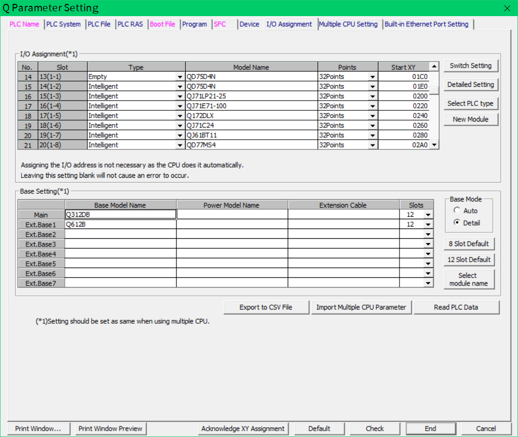

主站用QJ71LP21-25連到遠端的底板,遠端底板上有一塊QJ72LP25-25組模。
遠端底板上還有二個空槽,不知道是否可以裝上CC-LINK模組(QJ61BT11N)。
若可以的話,QJ61BT11N要怎麼讓主站抓到。
如下圖?

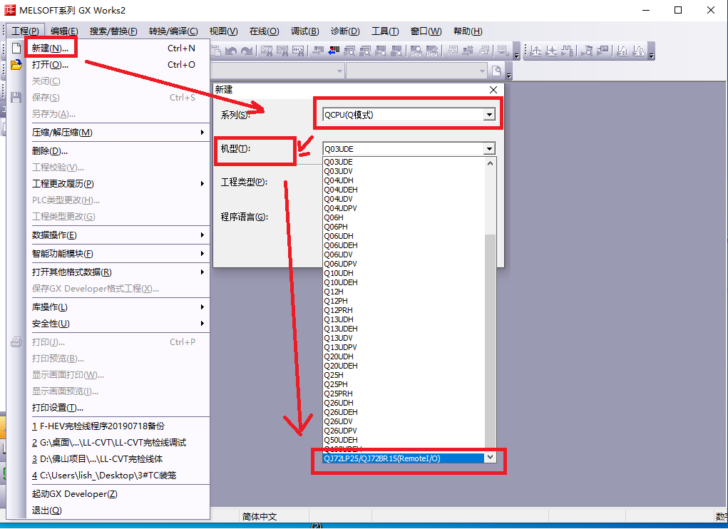

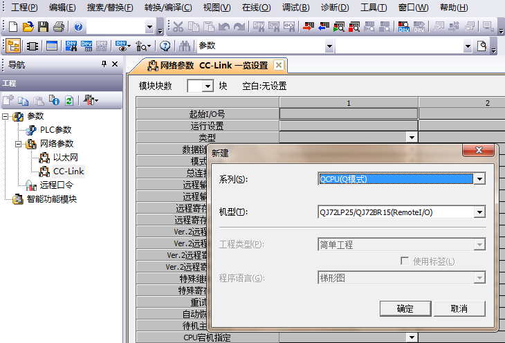

引用第3楼daizhi于2019-11-04 11:21发表的  :

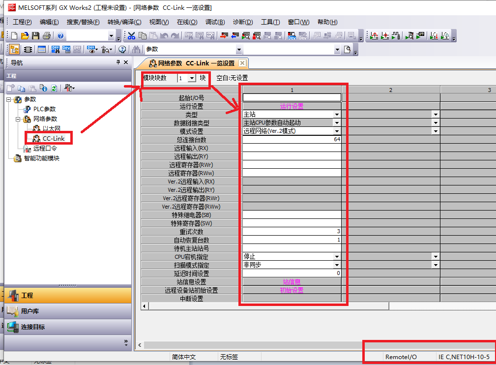

[attachment=238444]
原來還有這個選項。
但問題我不是要新建程式,而是要在原有的架構上,
在遠端的NET/H上的空槽位,追加一組QJ61BT11N的CC-LINK模組。
可以這樣作嗎?要怎麼設定呢?

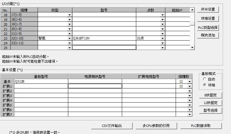

5楼  发表于: 2019-11-05 11:44

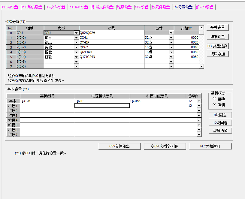

是這樣嗎?

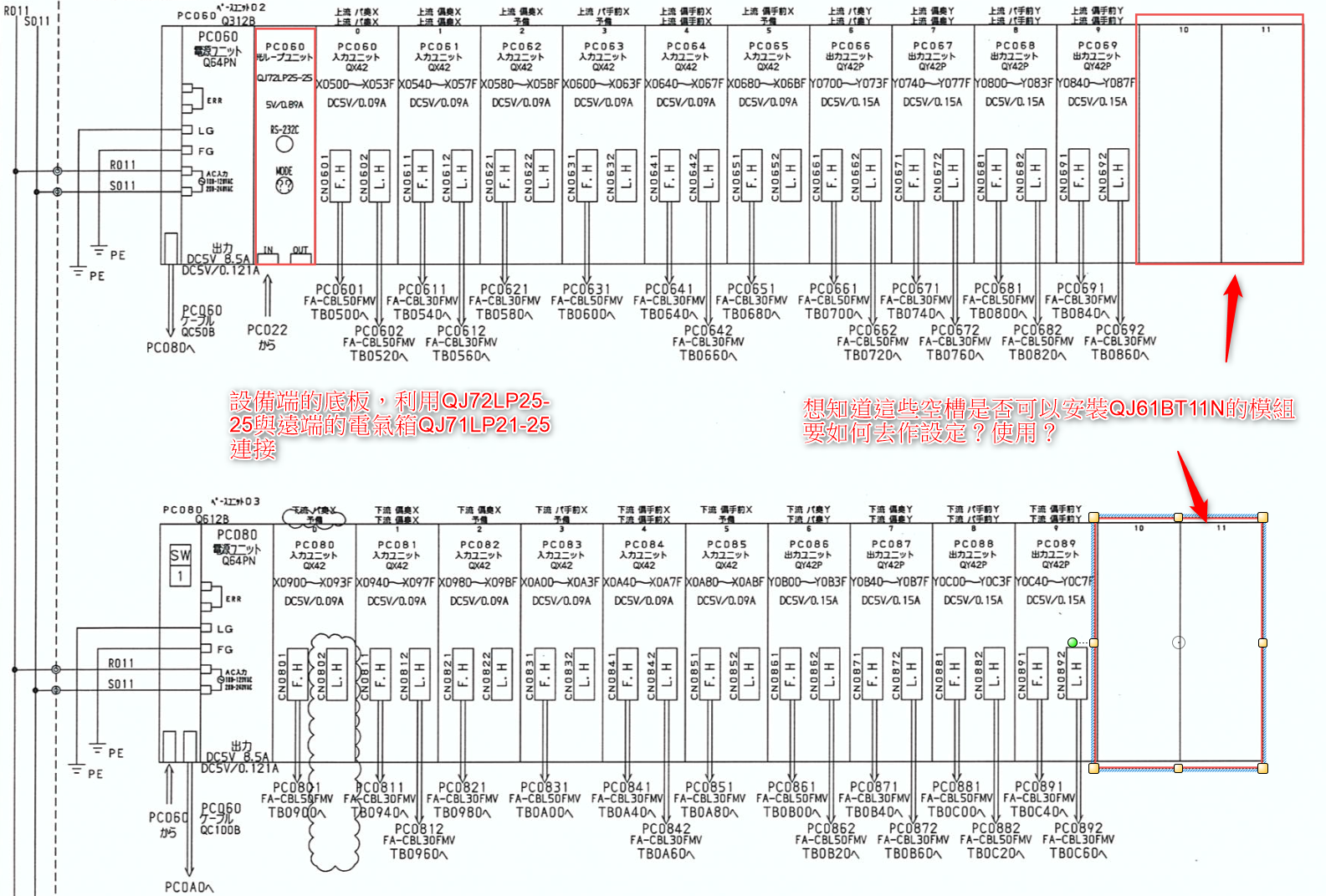

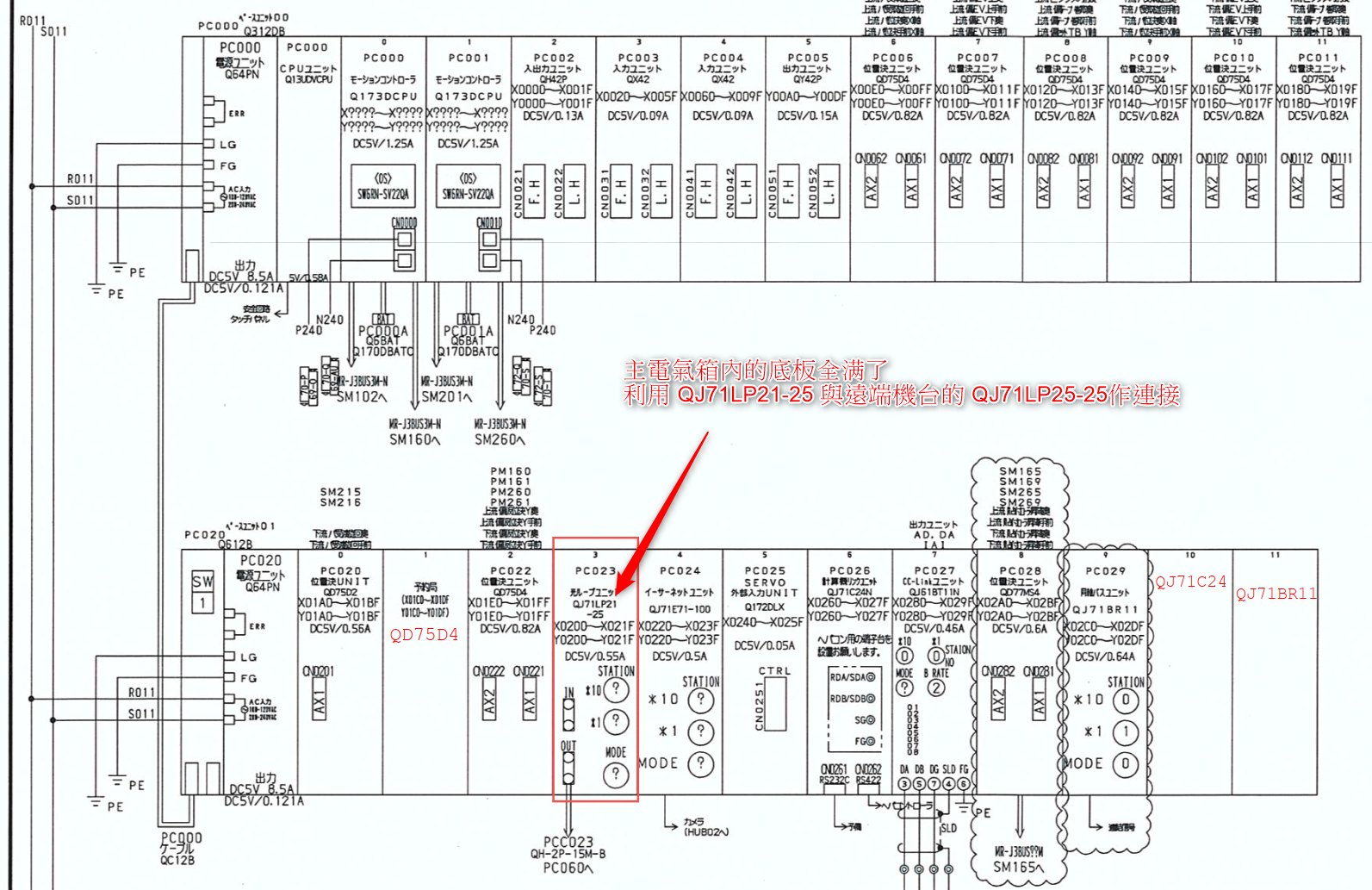

6楼  发表于: 2019-11-05 14:04
可能是我的表達不清楚。
再重新描述一次︰

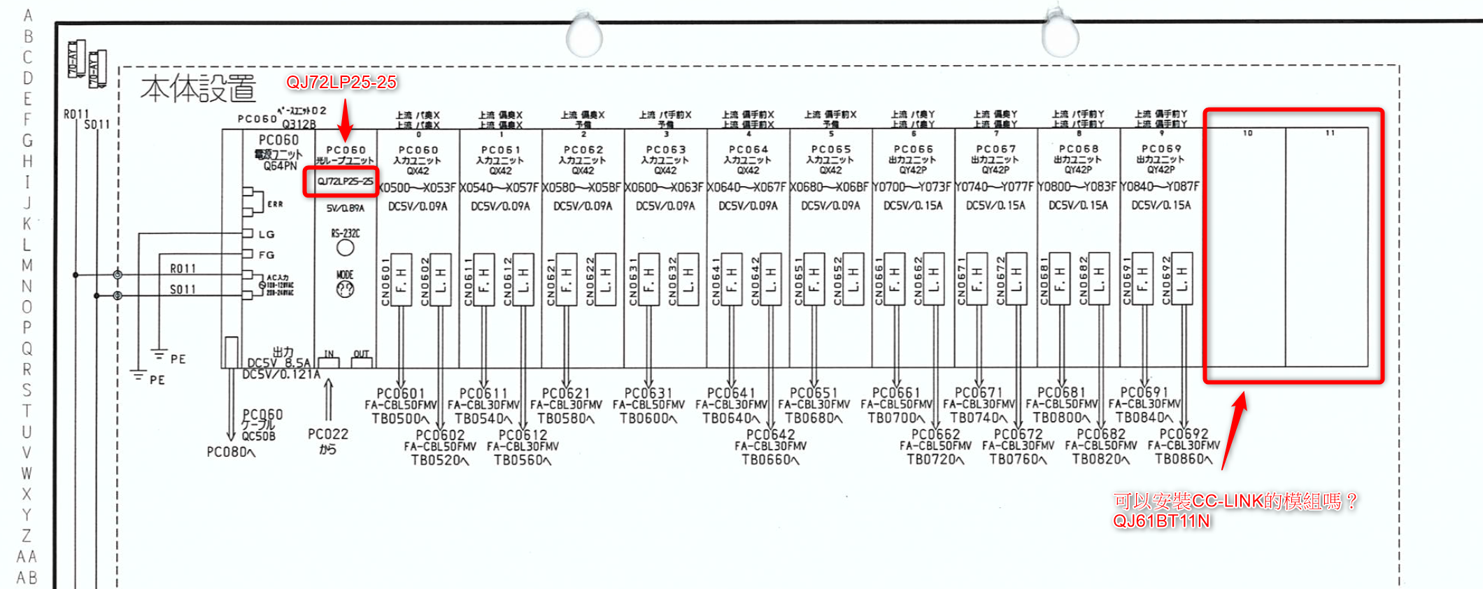

1 電氣箱的PLC底板+擴充底板的插槽全满了。
2 電氣箱內的PLC,利用NET/H的方式(QJ71LP21-25),與遠端底板作連接(QJ72LP25-25)。
3 想利用遠端底板的空槽位來安裝 QJ61BT11N 的CC-LINK模組。
4 但不知道可不可行?
5 也不知道怎麼去設定?與使用?
圖一︰ 電氣箱的配置圖
圖二︰ 遠端的二塊底板

8楼  发表于: 2019-11-05 16:52

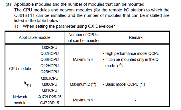

楼主的这个MELSCNET/H远程IO站配置还真是有难度,
查阅了 MELSECNETH远程IO站技术参考手册,并没有说MELSCNET/H远程IO站支持CC-LINK模块,
第38页开始有描述与智能功能模块通讯的详细说明,虽然CC-LINK模块也算是智能功能模块,但是结合CC-LINK模块的配置来看,CCLINK需要直接挂载在PLC专栏的配置里进行配置。
三楼确实高手,确实发现了新天地
[ 此帖被枫落云端在2019-11-05 19:09重新编辑 ]

daizhi
一师一地一时一法
发帖数量: 1456 个
工控威望: 1376 点
下载积分: 3906 分
在线时间: 2976(小时)
注册时间: 2007-05-31
最后登录: 2023-11-27
查看daizhi的 主题 / 回贴
10楼  发表于: 2019-11-05 20:48
daizhi
一师一地一时一法
发帖数量: 1456 个
工控威望: 1376 点
下载积分: 3906 分
在线时间: 2976(小时)
注册时间: 2007-05-31
最后登录: 2023-11-27
查看daizhi的 主题 / 回贴
11楼  发表于: 2019-11-05 20:57
根据具体情况,看是否加大刷新范围(主从),IO站还要增加部分程序(链接转换)....
