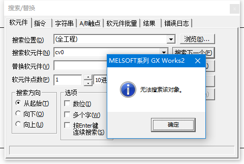

威纶触摸屏cv0地址就是plc d0的当前值吗

如题,求解答

一般指的是C0的值

应该是C0的值,D0的值就是D0

不是c0是计数器 ,CV0只有触摸屏里有,plc程序里是找不到的如图

CV0 是 C0的當前值,TV0則是T0的當前值。
