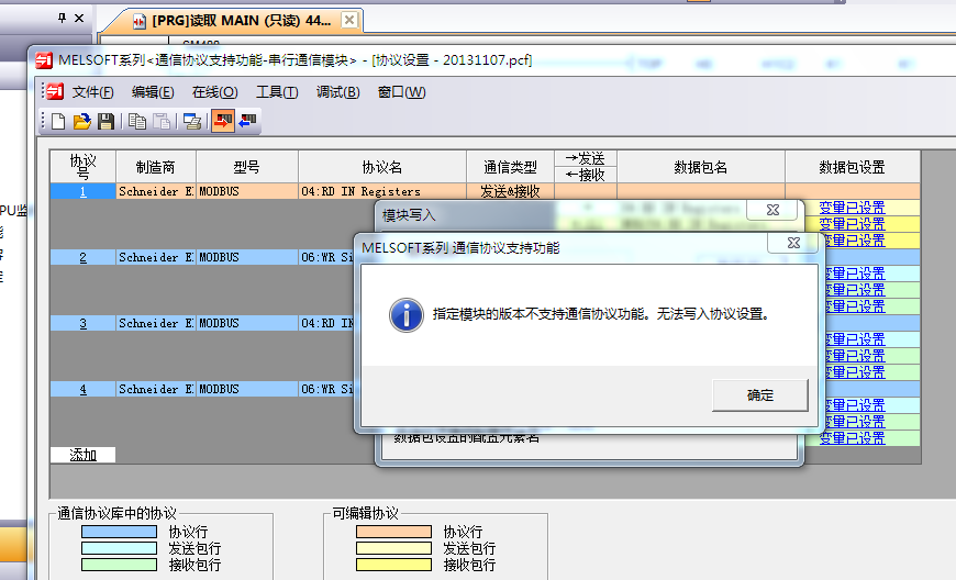

三菱Q01CPU QJ71C24N通讯模块,下载通讯协议时告知指定模块的版本不支持通讯协议功能,怎么解决?

换模块

模块太老了
