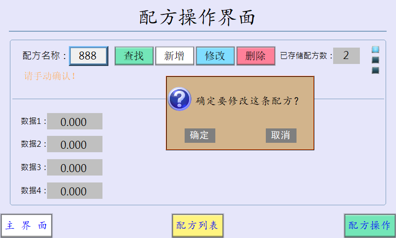

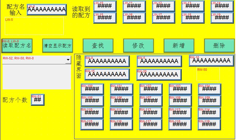

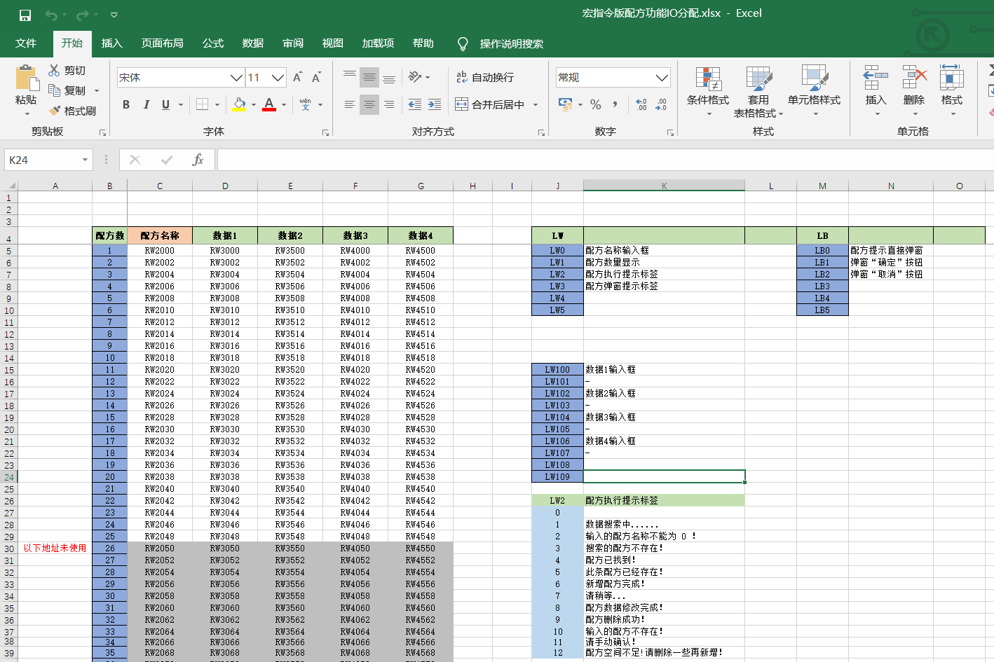

我也是看那个宏指令配方的教学视频来的,自己在后续中增加完善了一些功能,但没有做与PLC的数据对接,供与大家交流学习
1,修改或删除配方有弹窗提示
2,增加配方数据更改for循环终点地址即可
