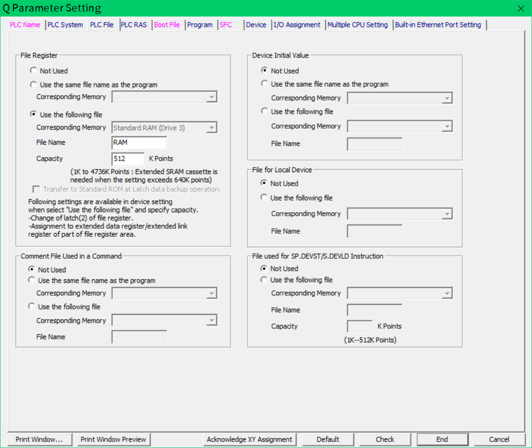

第一次接觸多CPU,有些問題上來請教一下
原設備有三顆CPU
CPU#1=Q13UDV CPU
CPU#2=Q173D CPU
CPU#2=Q173D CPU
因設備改造,CPU容量不足,想把Q13UDV CPU改成Q26UDV CPU

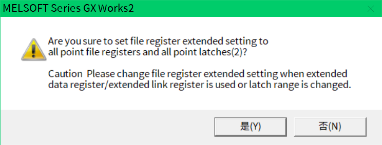

但在參數設定時,會出現提示錯誤。要如何設定才正確?或是有那本手冊可以參考的。

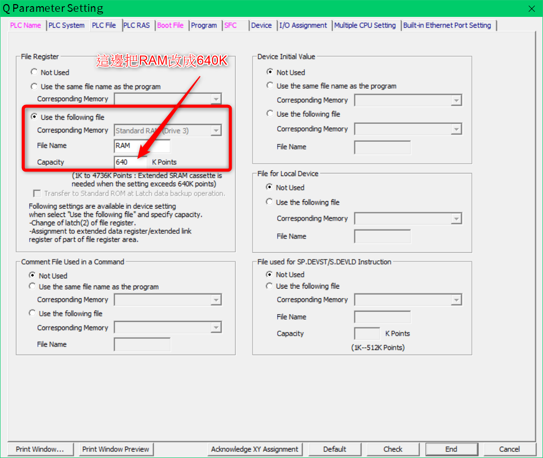

設定1︰把RAM由 512K 改成 640K,會出現圖二的問題

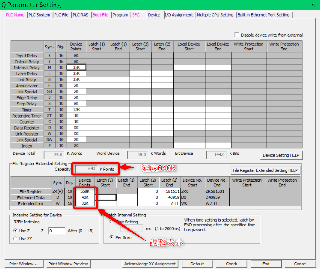

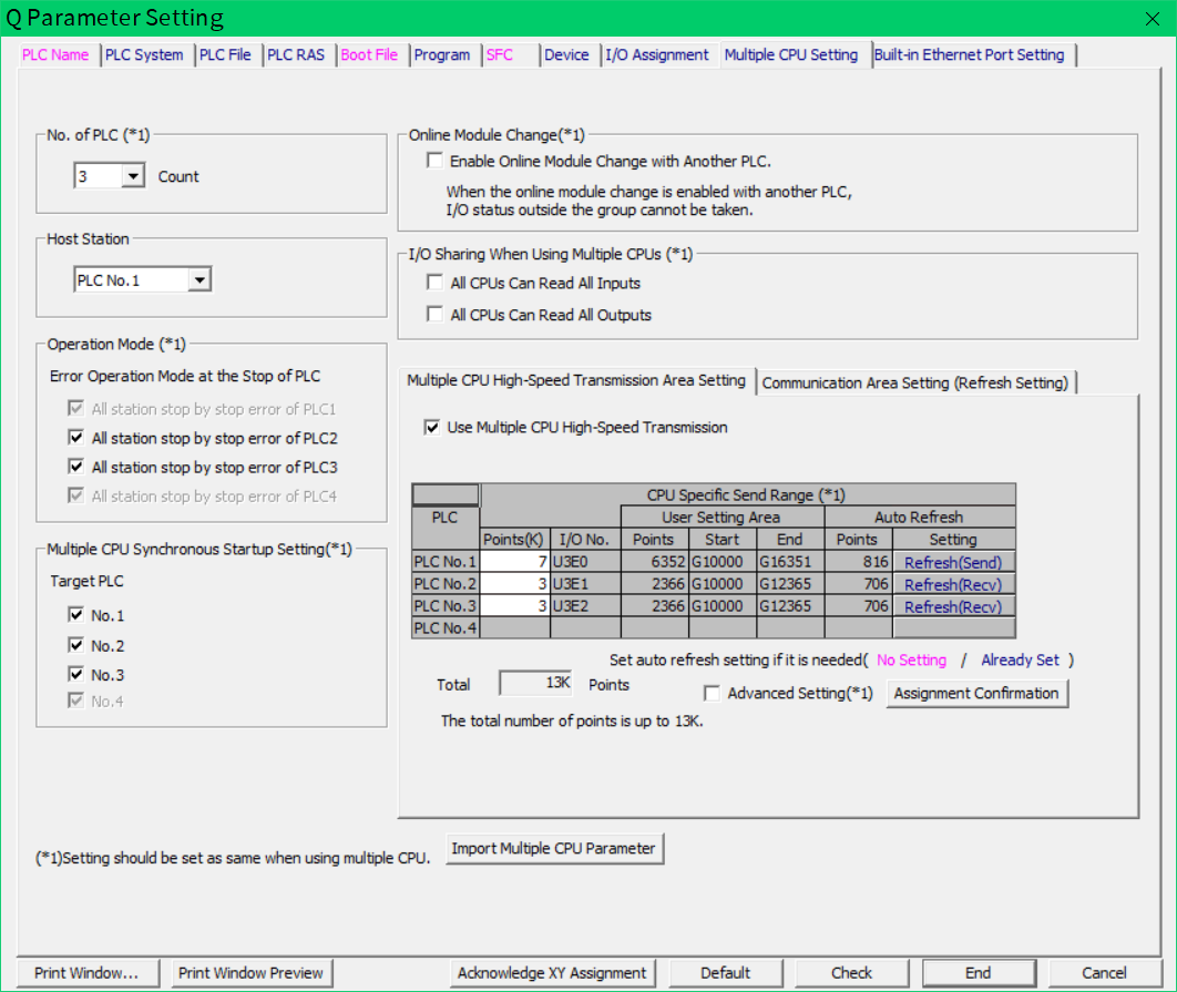

不知道多CPU那邊的範圍要怎麼修改<圖三>?

2楼  发表于: 2019-10-29 12:01
引用第1楼菜鸟入行于2019-10-29 11:22发表的  :
我只接触过单CPU的情况,直接变更PLC型号就行了,不用管RAM什么的
就是因為空間不足,才要變更CPU型號。
所以想把RAM的空間也改掉,RAM常常拿來儲存RECIPE。
增加16組IAI電動缸,每組RECIPE還沒確定要增加多少欄位。
RECIPE大約有1023組。
只要增加30個欄位的話,就要多出來30K的空間。
還有機械參數、運轉時的DATA,這些都要空間。

4楼  发表于: 2019-10-29 13:40
己自行解決了
附上修改參考圖
