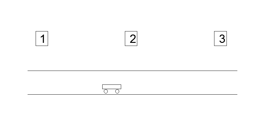

如上图,我有3工位,小车负责3工位的搬运,状况有几种:A----3工位全开;;B----开其中的两位比如1和2,或2和3;;C----开其中的一位,或1或2或3。。值得注意的是:我开2和3工位,待机点在2附近,比如只开3工位,待机点在3附近。请教大神用何种方法较优,调用子程序、FB块编程?目前无头绪呀

补充,没有1和3同时位

又不是好复杂的问题,一条一条列出来也才6种情况

换个说法就是 只要开2个都在2附近呆着 只开一个的话 就是哪个开就在哪里呆着就对了 这个还不好编程吗?

是不是如果有两个以上的工位都打开,车在哪个工位附近,车就运送哪个工位呢,然后依次运送打工的工位呢。

1,2,3工位分别做一个屏蔽开关。每个工位完成自己的工作。
小车算0号工位,入料照常。出料的时候用条件选择走那个工位就可以了。
屏蔽掉的工位肯定不会去,至于就近原则,那就要读小车当前位置再做一组条件,在没屏蔽的工位里去选择比较靠近的位置了。

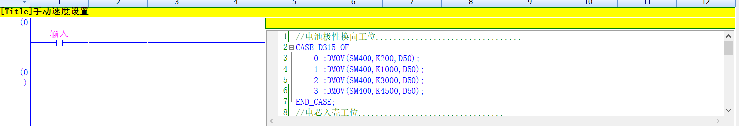

CASE条件选择
