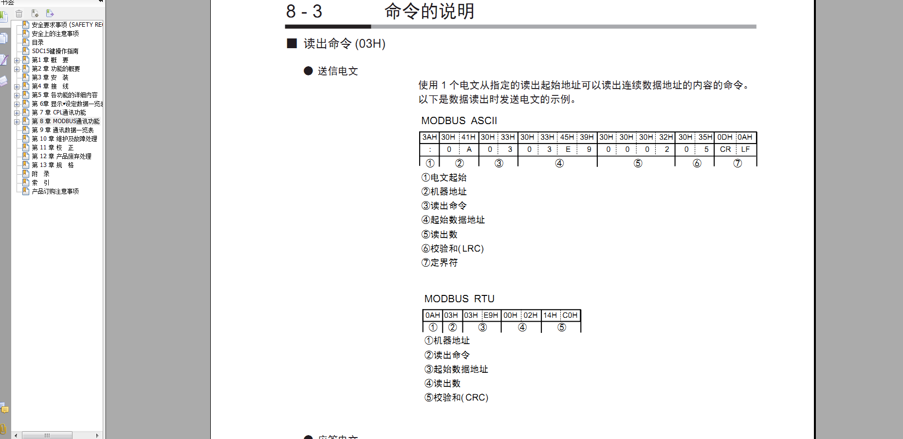

那位帮忙写下:FX3G-485-BD与山武温控器通讯案例那位兄弟有啊,要求:设置温度和读取当前温度就可以了,

什么型号温控?照 下面这个程序修改一下就可以,

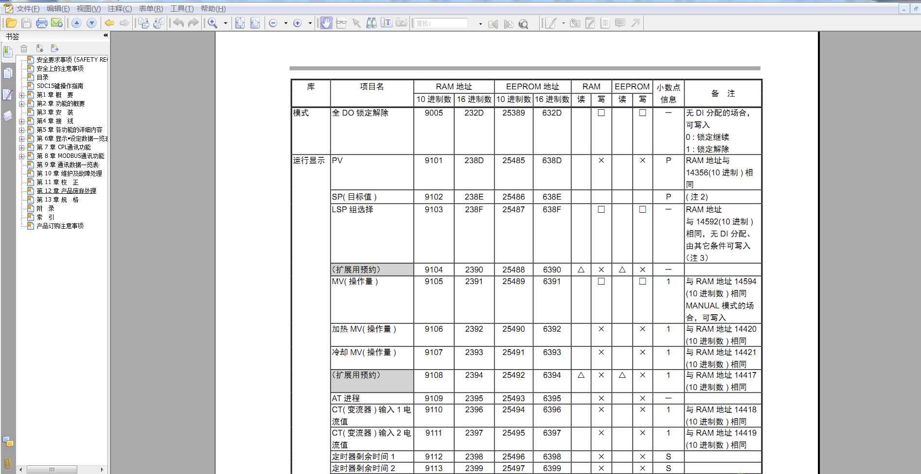

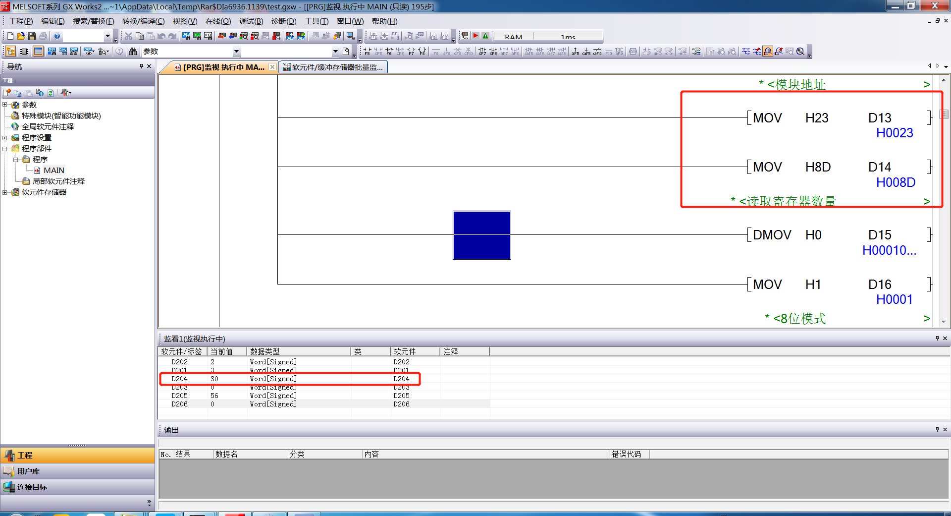

    你要修改一下程序,上面指令是04H,你改为03H,
    地址:Modbus RTU有些需要偏移一位,有些不用。
    PV地址238DH,PLC用238C测试一下。
    这个我简单修改一下的程序,你测试一下,
    读取的数据保存在D202,D203,
    用串口软件监控一下发出各返回的数据是否正确?
    PLC发出报文为:01 03 23 8C 00 01 15 DA
    然后在程序上调整。
    01.rar (159 K) 下载次数:182

    tingfenghu网友的帮忙 ,PV地址就是238D。你用的程序测试成,如图

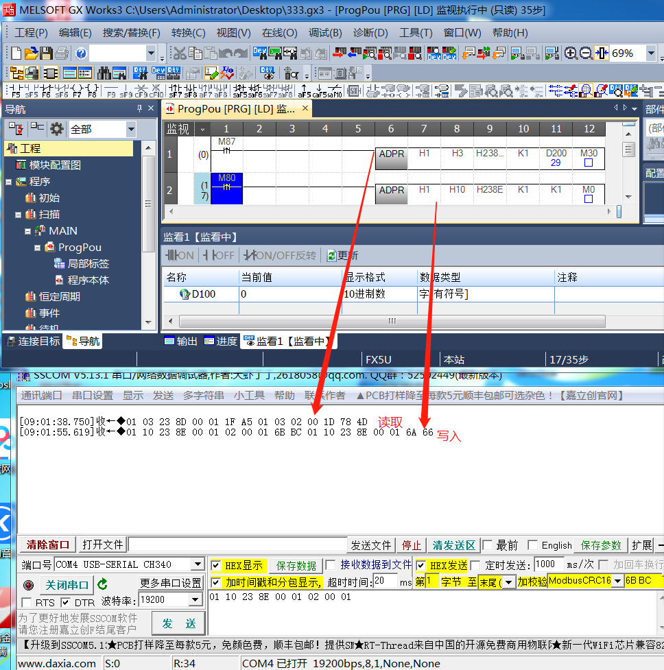

    读取当前值可以了,如果设置SV温度,可以再帮忙修改下程序吗?2

    有人弄过山武温控器通讯吗,目前程序可以读取到当前值,写入不了温度,有那位懂啊 ,用5U读取,写入温度都可以,如图
