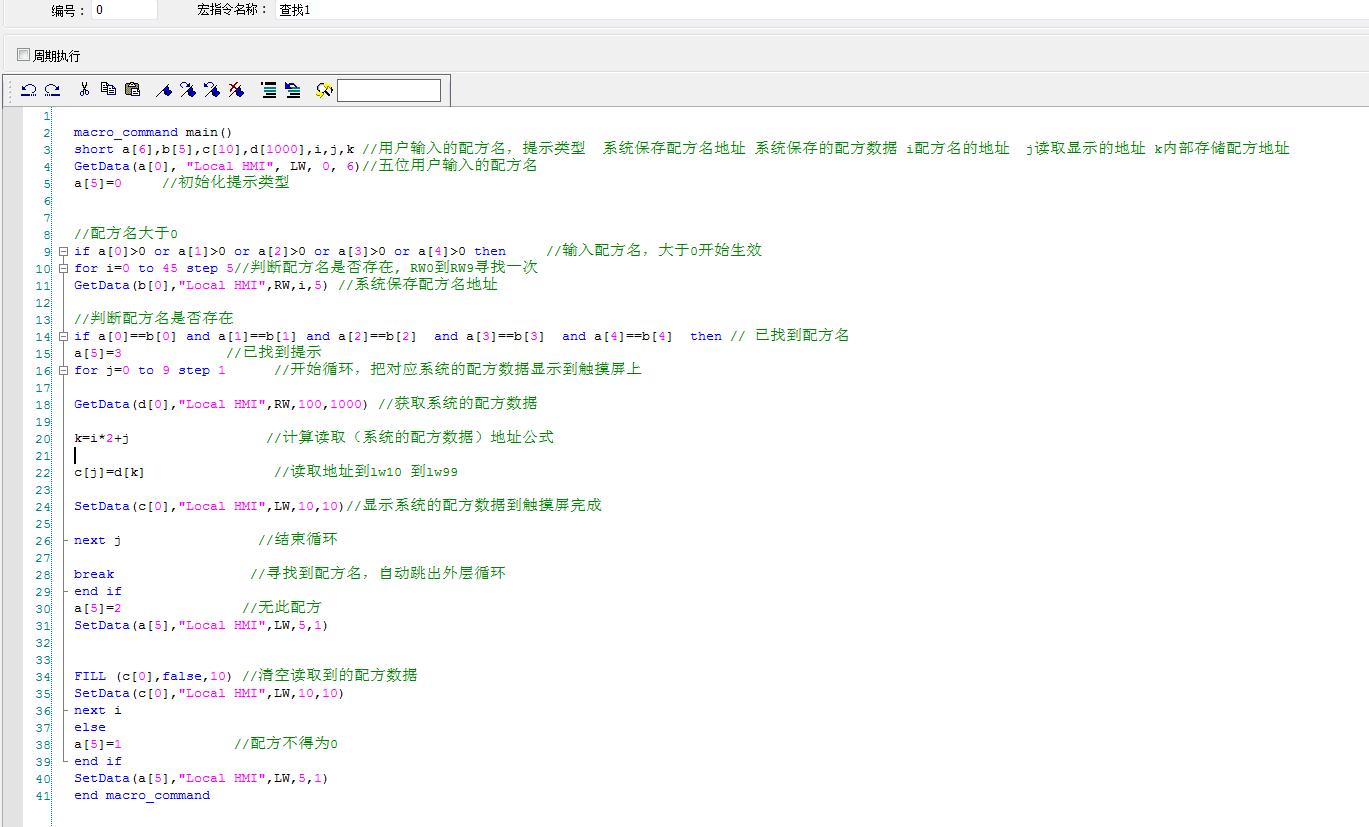

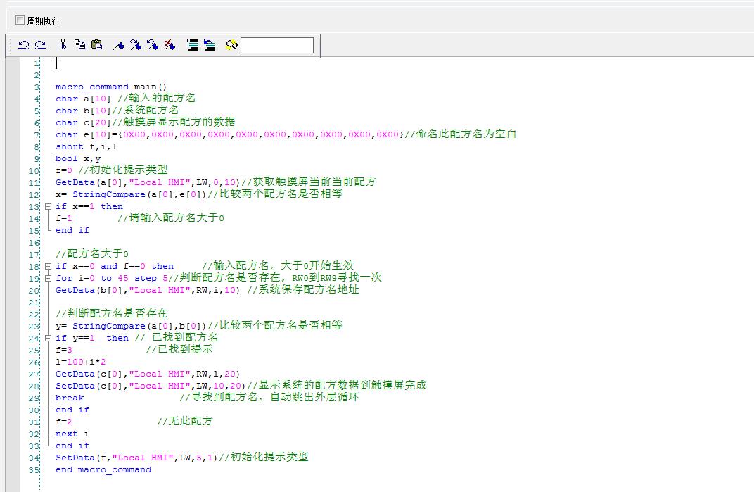

楼主  发表于: 2019-10-25 16:59
哪一个写得更好

1楼  发表于: 2019-10-25 17:01
一般来说,稳定的好。
同样稳定的情况下,越短越好。

2楼  发表于: 2019-10-25 17:09
都不好,分行不好阅读

4楼  发表于: 2019-10-25 18:59
变量命名怎么喜欢用a,b,c这种?
这个不算任何错误,
对于后面接手的人,
就是自己过一段时间,
可能都要花点时间才能理解。
用驼峰命名法对于写程序,
或者维护都比较方便 。
上面坛友也说了程序一点格式都没有,
有几个人能有耐心去看。

5楼  发表于: 2019-10-29 09:18
没有格式,变量名也比较乱,阅读起来很不方便呀!

7楼  发表于: 2019-10-29 15:16
写ST 还是要根据高级语言的规则来写 别叫好

8楼  发表于: 2019-10-29 20:36
这是威纶通的脚本

11楼  发表于: 2019-10-30 13:38
一般简洁比较好吧
