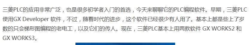

某个网站上的一段话,有个疑问:现在都不用梯形图了??都用什么编程?

还用梯形图啊,只不过不用developer而已

梯形图用的很多,大部分都是梯形图中间穿插st fb sfc 等

本人developer和works都用,给我的感觉就是版本新旧问题,并不影响学习

gx works2也可以用梯形图啊,只是软件功能更强大了

不用梯形图用什么,大面上还是梯形图

ST、FB块、SFC

能实现工艺就行。你写的那么高级,用高级语言都没有问题。本来计算机就只认识0和1,梯形图编程方法也是为了普及使用才设计出来的。可是有个最要命的问题你要考虑,现场维护怎么办?在同样MT时间下,肯定梯形图改造比那些ST,FB啥的好改。我只是从一个设备维护角度说的,你要不用梯形图,没问题,设备坏了摆不平,作者过来解决吧。
