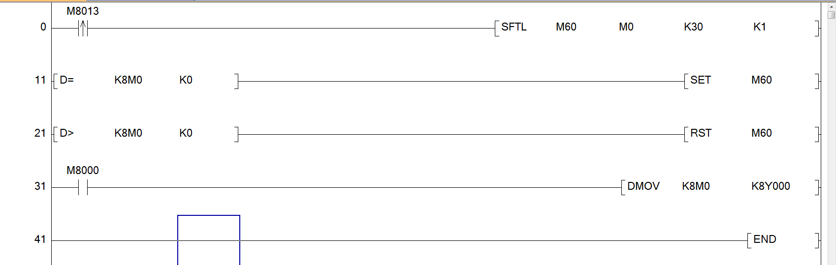

30个内部继电器同时置位,但是30个继电器对应的动作不一样,如何让30个继电器按顺序依次动作呢?M0到M29,同时接通,怎么让M0的动作先完成,在让M1的动作开始,依次类推到M29.

m0控制m1,m1控制m2......... 别想的太复杂

如何才叫依次,间隔多少时间?如果没规定时间,按楼上说法差不多是同时亮的

亲,这边建议使用移位指令哦

依次就是M0接通输出一个Y1,MI接通输出个Y2,但是M1和M2的前面都是导通的,我要Y1输出完成断开后再执行Y2输出,依次类推。

这不是流水灯吗?你看哪一种满足你

典型的流水灯控制啊,好多案例了。
