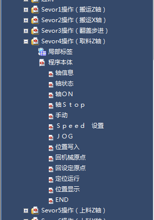

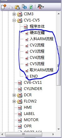

GXworks3怎么在程序本体下创建程序,详情见附件

发表于: 2019-10-24 13:00
右击新建,如果没有,他就是分段了。

发表于: 2019-10-24 13:04
你说的分段时这种吗,如果不是,该怎么操作

发表于: 2019-10-24 13:06
GXworks2也可以这样,没找到创建的办法

发表于: 2019-10-24 13:13
哪里是分段啊 这个是行间声明好么

发表于: 2019-10-25 08:46
那个不是程序段,相当于标签,行间注释

发表于: 2019-10-29 14:22
行间声明,左下角有个复选框“显示至导航窗口”,把它勾选就可以了!

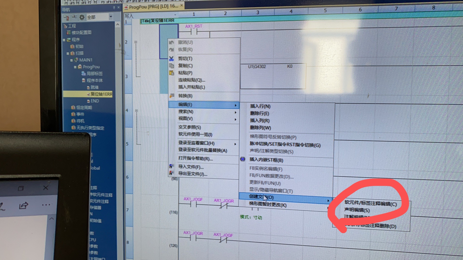

发表于: 2021-04-21 14:14
首先在一段成前添加声明,在显示至导航窗口前打√,就OK啦!话不多说上图!

发表于: 2021-04-21 15:05
很详细,学习了
