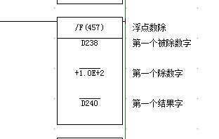

附图表示什么意思?

第一个除数没弄懂?难道是个倍数?

科学计数法,表示0.01

+2是100
