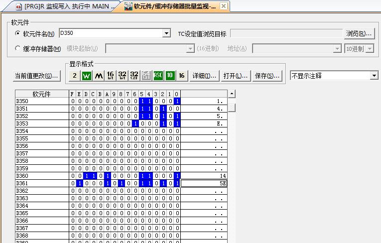

如图:
         D360中的ASC码14
         D361中的ASC码5E
应该如何将ASC码合并在一起变为145E,转换为十六进制最后显示为十进制的5214
俩个高手指点一下,谢谢了

引用楼主没有钱爷装逼于2019-10-22 20:02发表的 三菱ASC代码转换求教 :
如图:
         D360中的ASC码14
         D361中的ASC码5E
俩个高手指点一下,谢谢了
把字符转16,然后不就可以得出十进制?
顺序会错乱

2楼  发表于: 2019-10-23 07:47
参考我发的例子
