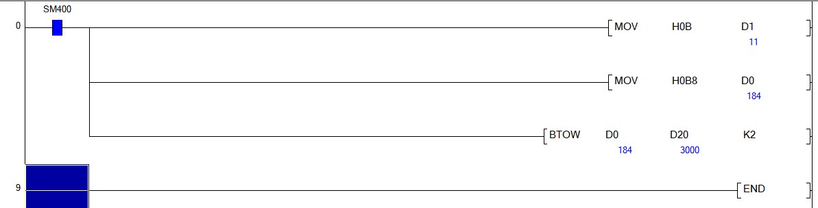

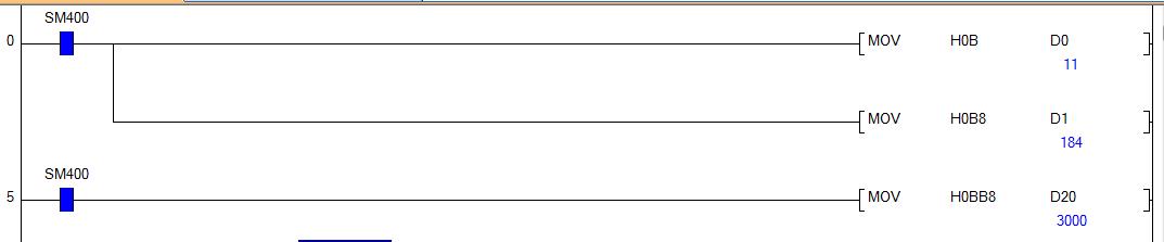

如图三菱QPLC
H0B传到D0
HB8传到D1
现在想H0B和HB8合并成HBB8传到D20中变成十进制中的3000,
该用啥指令,用啥方法转变,求大神指导一下,小弟万分感谢

mov d0 k2m0
mov d1 k2m8
mov k4m0 d20
土办法

楼2的方法有问题,因为是带符号的字,仿真不对的。

如果将HB8存入D0,将H0B存入D1的话,你可以使用BTOW指令。

3楼的BTOW指令。。。还有一个字节分离的指令用起来很方便。

用DMOV指令就行了,DMOV H0BB8 D20
