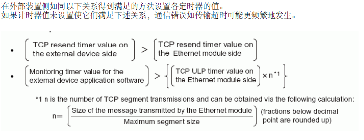

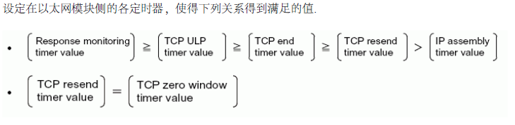

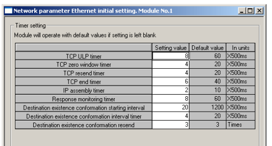

e71端口占用,总共有8个设备,总是出现端口占用,必须重启plc才可以,过一段时间又这样。
同一ip不同端口号

为啥都选TCP?我抓取过编程软件的报文,发现每个报文的端口都不同。如果是TCP的话,100个连接都不够用

发送与返回撞车?
查看一下时间设置
可以留个联系方式,请教一下具体说说看

连接对象?传输性质?相互传输?.................
