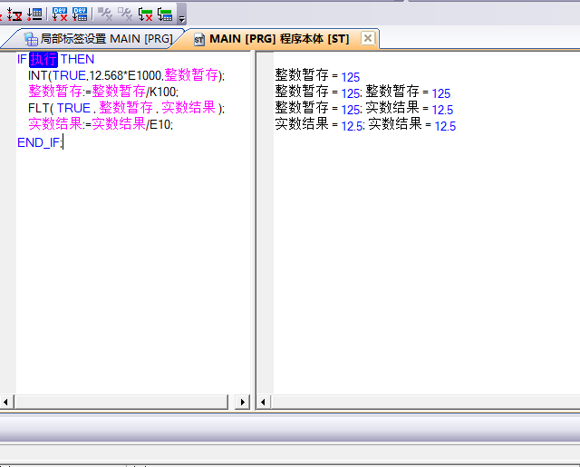

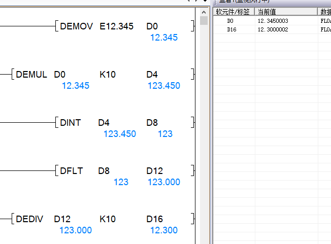

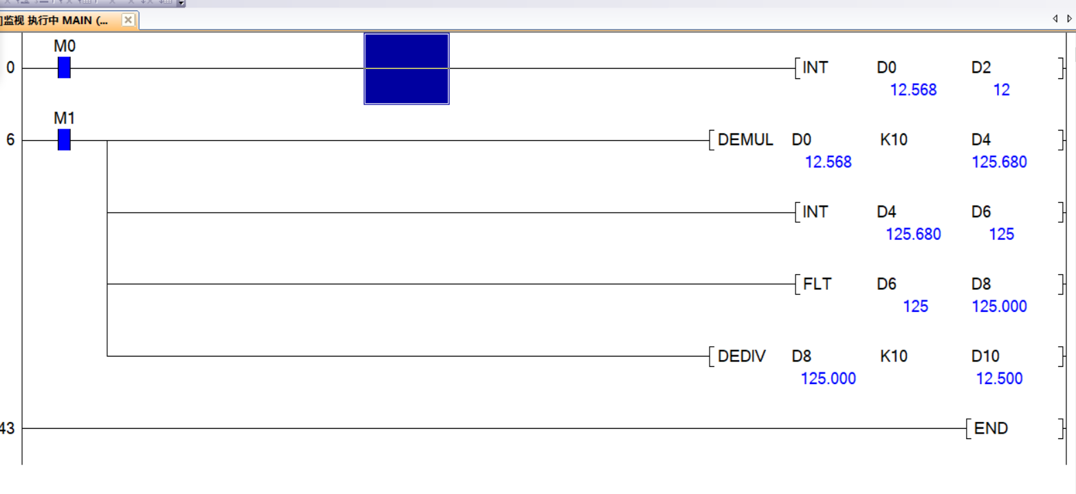

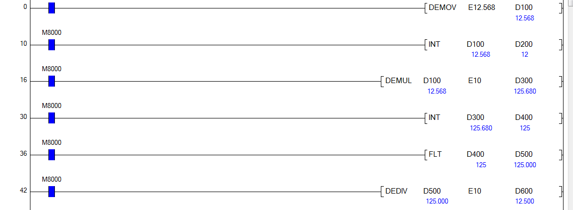

看右边,还是不对啊,

浮点数本来就是这样的

发表于: 2019-10-22 19:09

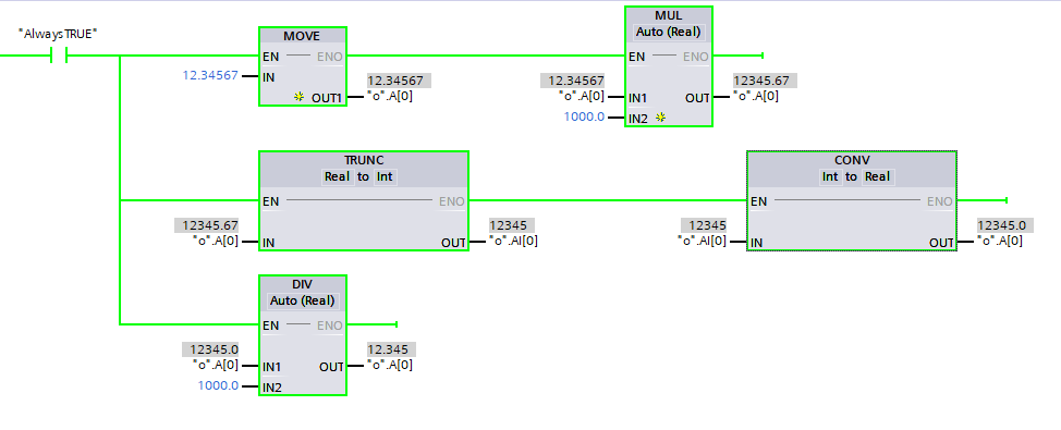

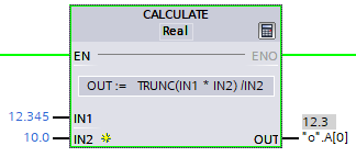

引用第14楼eledesigner于2019-10-22 19:02发表的 :
浮点数本来就是这样的
确实是这样,刚才试了西门子跟松下,只是没显示 出来,实际 值 还是跟三菱一样的

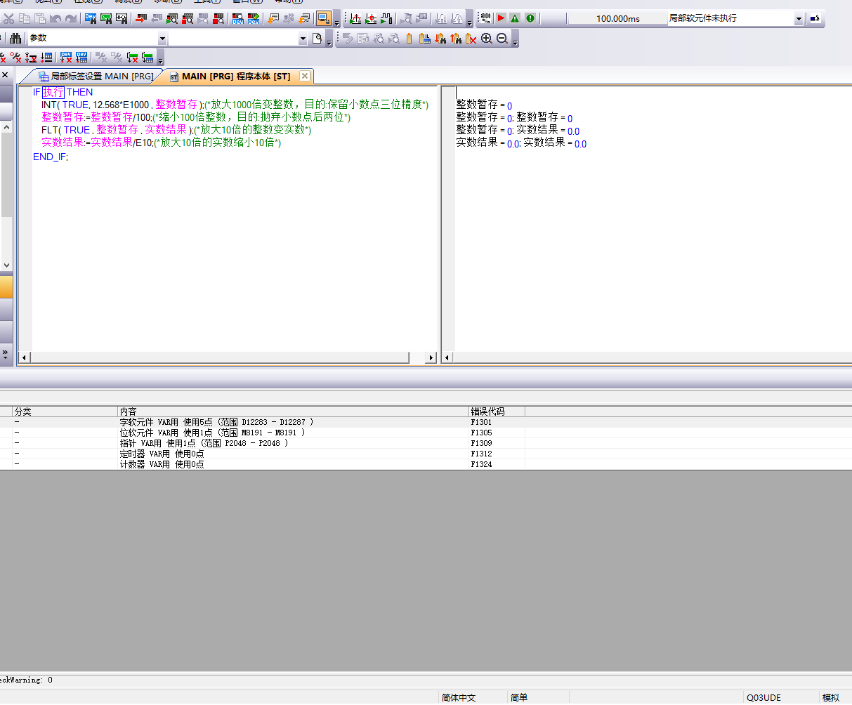

发表于: 2019-10-28 16:54
刚才 执行 信号忘记ON了,补上
