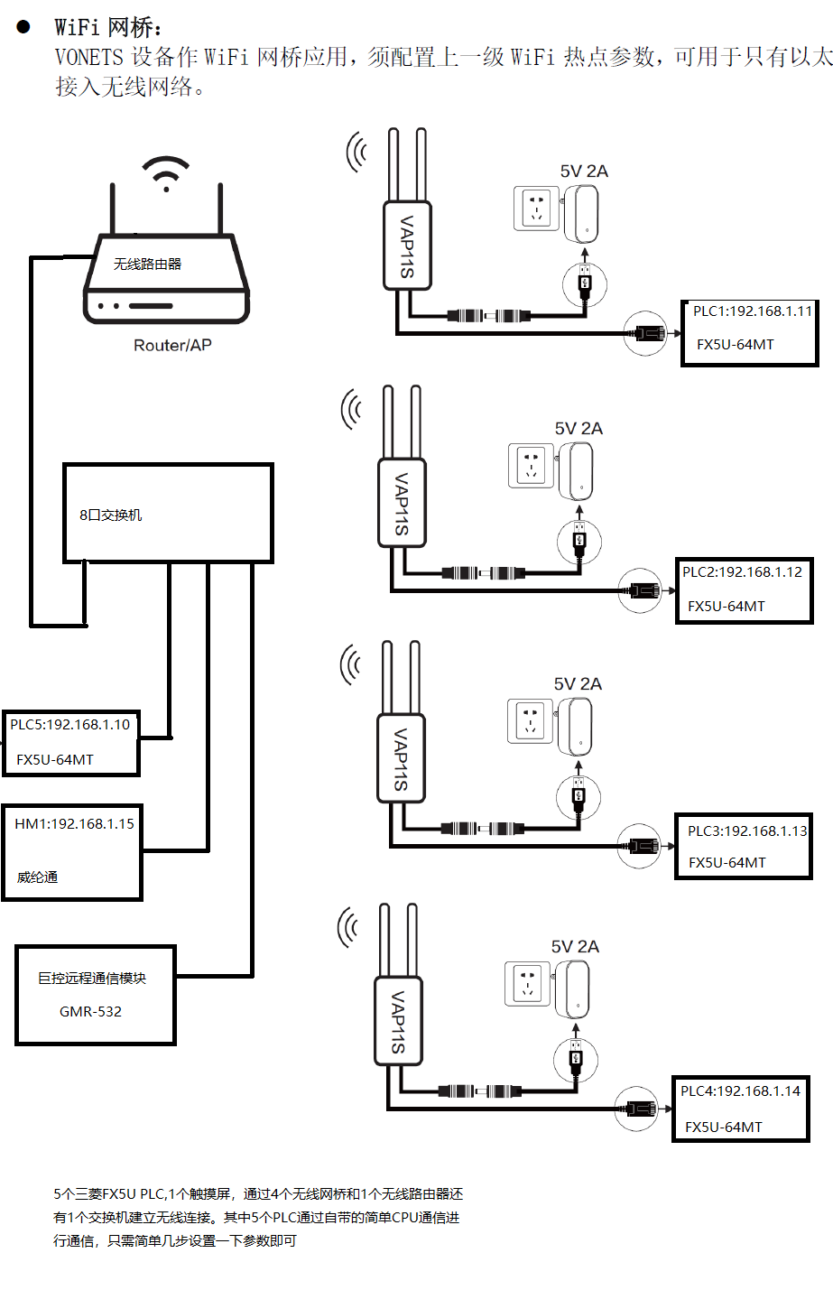

网桥在PLC无线通讯中的应用,有人用过吗?
现在有个工程,有5个三菱FX5U,要求5个PLC之间用无连接,来实现PLC之间的简单CPU通信
我有这样一个方案,不知到是否可行,方案如下:
    1号PLC:配一对无线网桥(A1,A2),网桥A1的网口连PLC,网桥A2的网口连路由器的LAN1口。网桥A1与网桥A2用无线桥接。
    2号PLC:配一对无线网桥(B1,B2),网桥B1的网口连PLC,网桥B2的网口连路由器的LAN2口。网桥B1与网桥B2用无线桥接。
    3号PLC:配一对无线网桥(C1,C2),网桥C1的网口连PLC,网桥C2的网口连路由器的LAN3口。网桥C1与网桥C2用无线桥接。
    4号PLC:配一对无线网桥(D1,D2),网桥D1的网口连PLC,网桥D2的网口连路由器的LAN4口。网桥D1与网桥D2用无线桥接。
    5号PLC:5号PLC的网口直接连路由器的LAN5口。
第一次用无线通讯,请勿见笑,欢迎指点,评论
前段时间有网友在问-网桥在PLC无线通讯中的应用有没有做成功
现在我来回答一下:我用了4个无线网桥和1个无线路由器,1个交换机,建立了1个触摸屏和5个PLC之间的无线通信。无线通信距离在50米左右,目前通信效果还算稳定。

这个方案很不错,我用TP-LINK的网桥CPE500做过了,很好用,可以1对1,也可以1拖N,传输稳定,价格也便宜。

这个东西是不是也可以一个主站带多个从站,只需要主站连路由器就行?

引用第4楼nightblueblu于2019-10-23 08:56发表的  :
看网桥产品介绍,说是网桥可以一个主,多个从,但是发现他们几个从站网桥的IP地址设置是一样的。如果多个从站IP只能设置一样的话,那就满足不了要求了。
我手头没有实物,没有办法测试,方案也没有确定下来

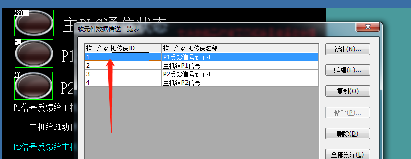

网桥只是替代网线,和程序没有任何关系,我做过2种,一利用三菱触摸屏中转,不需要任何PLC程序,二用以太网通信程序,用5G网桥抗干扰能力好,几乎没有什么干扰,主要是不用对准。TP-LINK的CPE500首选

1对多很方便,而且传输距离远,速度也不错(实际没有测试过速度)安装上去使用2年多都没有问题。我们用在牵引设备,机头130米的速度运行,100米的直线运动,稳定,及时的吧机头信号传回给主机。唯一的缺点就是DC 12V不好,DC 24V好搞,12v不好弄,需要单独整一个电源。也有24v的(不是TP-LINK)

以太网转蓝牙,蓝牙转以太网,以前用这个,发现超过80米就不稳定,价格高了很多倍,我也是发现无线监控灵机一动,买一对回来就可以了,后来发现可以1对多,就开发到车间应用了。我连接过1对6,没有谁做主机,7个PLC之间都可以做数据交换,2个FX3U,4个FX5U,1个Q02,3块GT2310触摸屏,通过这3块屏传输,7个PLC都可以共享和提取自己需要的信号。系统应用2年多,目前没有问题,就是断电后有2分钟左右的等待期,几个网桥自己自动连接时间.就这个缺点,其余没有发现,放在电箱内屏蔽住都行,

    楼主要的是五个plc设置成同一网段的五个不同的IP地址。比如192.168.0.1   192.168.0.2   192.168.0.3. 192.168.0.4  192.168.0.5
    没有主从的概念,这个网桥一对多可以吗
