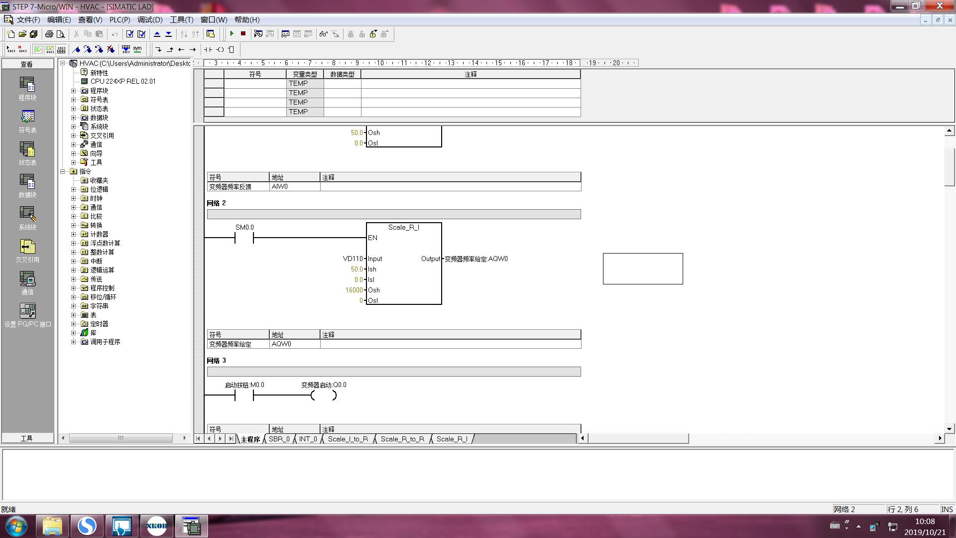

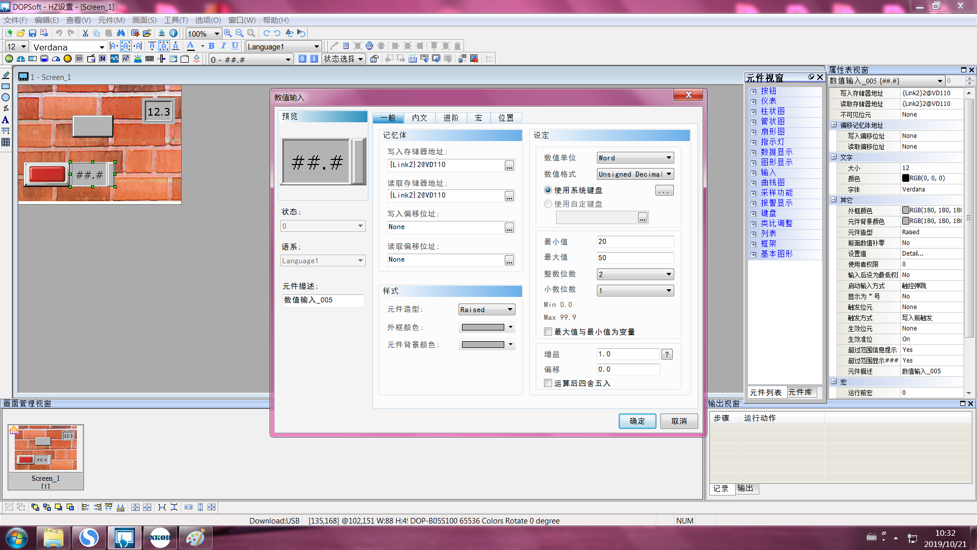

我这个台达触摸屏 编写输入赫兹数 给PLC VD110 但是 实际监控程序时候 PLC程序里显示NAN 我不知道问题出在哪里 请帮我看看 谢谢

应该是VD110的数值类型有问题,你HMI上的VD110应该设定为双字,且为浮点类型的数值

是的 谢谢你了
