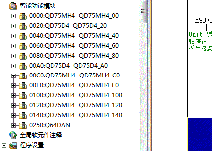

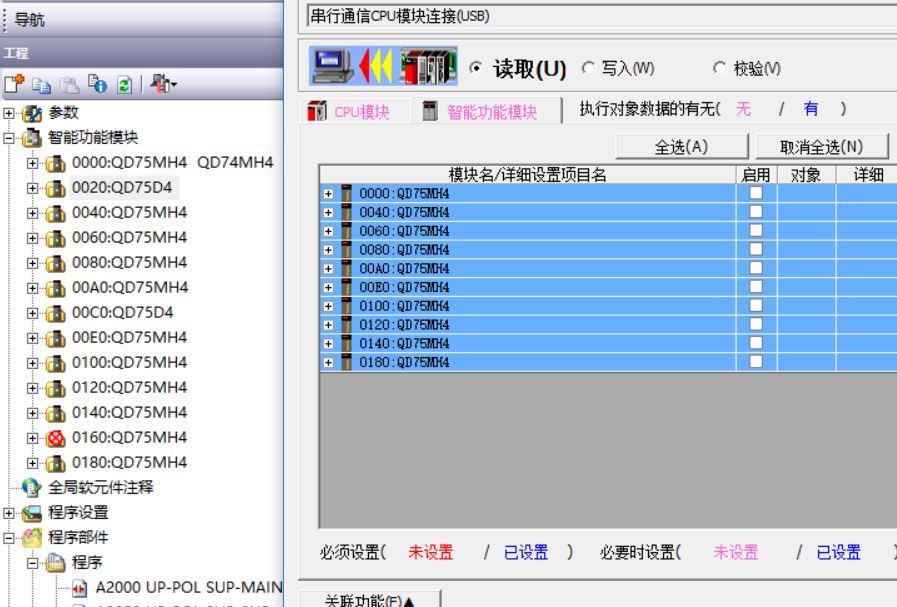

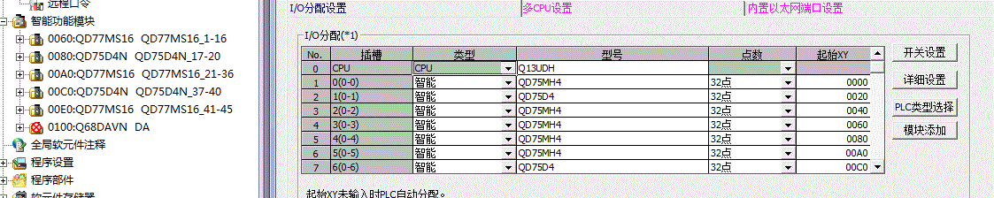

大家好 公司有一台设备 PLC程序下智能模块显示的与实际PLC设定的智能模块不符 我参照PLC的插槽号跟IO起始号新建的定位模块 连上PLC后怎么所有的QD75D4模块读取不出来 其他的QD75MH4的都能读取出来 还需要设置什么才能读取吗 麻烦解答了

有台设备用的模块有QD75D4跟QD75MH4 给的程序智能模块下都设定好了 连上PLC读取智能模块的时候 QD75D4跟QD75MH4 都能读出来 但是我新建的这个QD75就读不住来了 不知道问题出在哪里了

这么多轴为什么不用QD77
