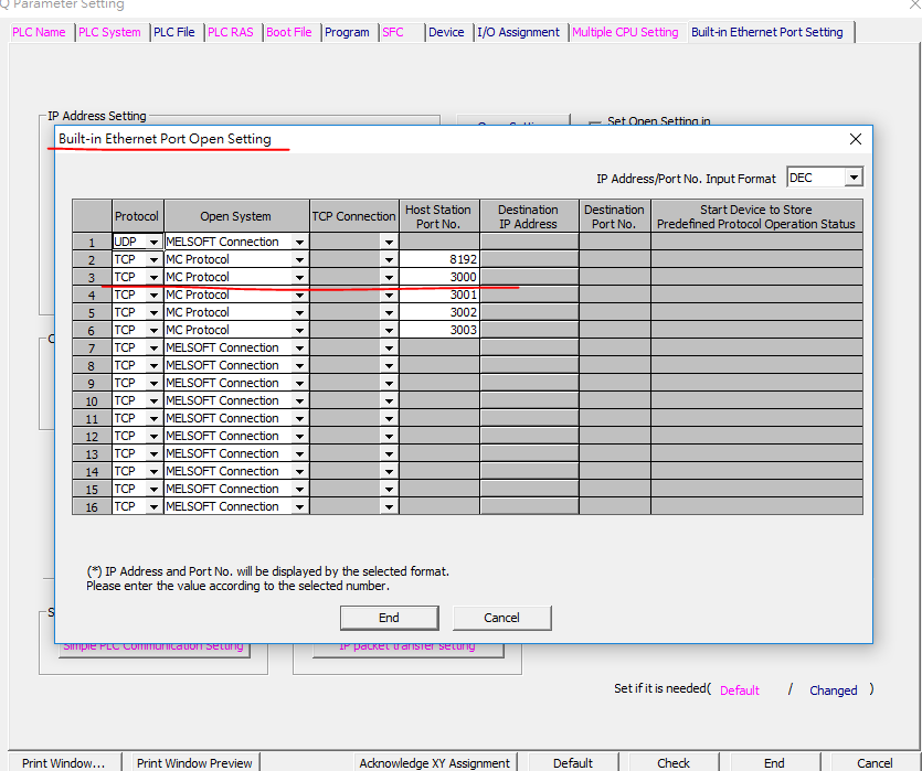

我这回使用Q03UDVCPU,我在内置以太网中设置一组TPC MC协议3000端口,并提供外部PC连接用
线路配置是由CPU接网路线到Switch再到PC

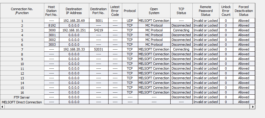

当PC连线了到PLC了,我使用Work 2的网路诊断功能,可以看到port 3000有一组IP占用,这边没问题,但是当我将PC端的网路线拔除后,此3000 port 应该要断线被清除,但原先的IP还是一直占用此3000  port,直到我把PLC CPU访问路由拔除也还是一样,被占用造成我的PC就无法再重新连接
既然网路线都全部拔除,连线状态应该要更新,清除才对,我不明白为什么还是被占用,恳请高手帮助,感谢!

断开线路不一定能马上断开连接

应该是PC程序没有关闭连接,PLC在KEEP状态;
