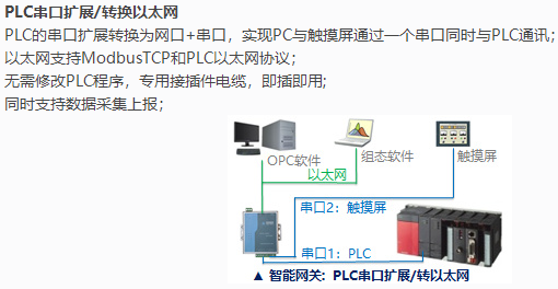

或许可以用这种方式,编程口扩展网口+串口,触摸屏里面选择编程口即可:
http://blog.sina.com.cn/s/blog_16d7d3ecb0102x33a.html
