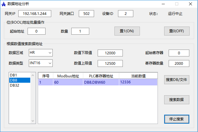

在上MES系统时,可能都涉及到PLC系统需要做一些软、硬件的改变,麻烦的是要针对每一台设备的实际情况做对应的改动方案,耗时耗力;虽然各大PLC品牌都推出了MES信息模块,一是学习成本高,另外对一些早期的设备还不能兼容;比较折中的是用第三方的MES信息化模块,这种模块一般性价比都很高,我们厂里之前用的有端口扩展、串口转网口、IP网段耦合等功能,PLC数据可直接与SQL数据库双向通讯,还能HTTP/FTP文件方式上传下载;附件中有相关资料。前期调研考察很重要,规划要合理,先务实落地,在做锦上添花的东西;
关键点是MES与现场设备的交互问题,这个埃和智能网关模块,现场省了不少时间,整个MES系统推进比较顺利;如果是自己厂里想上MES,或者做数据采集监控等类似系统,应该是一个不错的选择;  项目案例资料.rar (2433 K) 下载次数:319

取数根本不是麻烦,最大的麻烦是设备里的数据地址,别人不给你怎么获取

智能网关支持数据直接到SQL数据库,也支持MQTT,HTTP协议,同时有数据地址分析搜索功能: 项目案例资料.rar (2433 K) 下载次数:26

这个很厉害了,可以根据触摸屏的值搜索数据地址,几个老设备的地址都找到了
