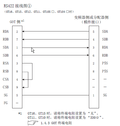

三菱触摸屏GS2107和三菱变频器E700通讯不上,连接3台变频器,用422口。按照说明书设置的,也请教客服了,实在搞不通,累。请问谁有类似的案例程序发给给我,谢谢!

记得软件自带有
FR-E700_conn_c007.zip
(1363 K) 下载次数:137
接线

变频器的设置参数发我下,谢谢

自制接线需要接终端电阻吗
