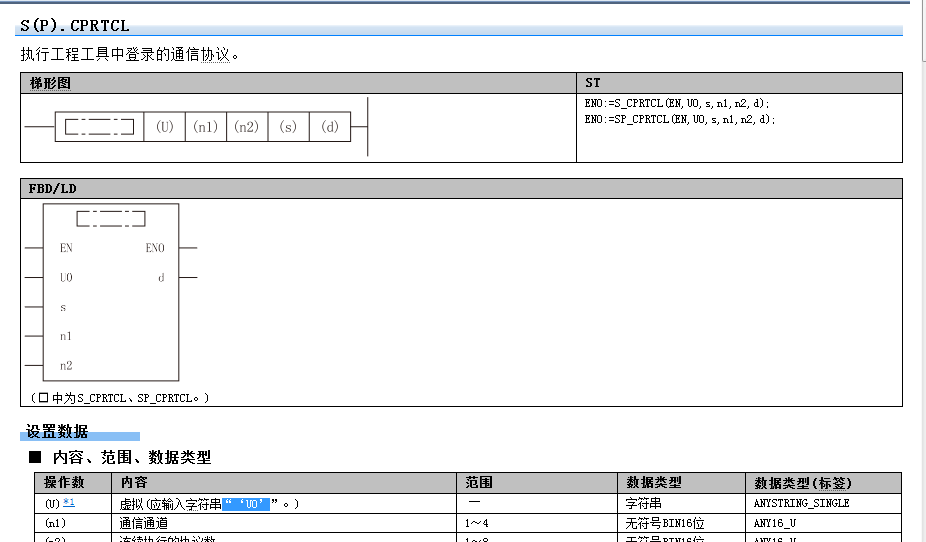

描述:ST这个指令介绍

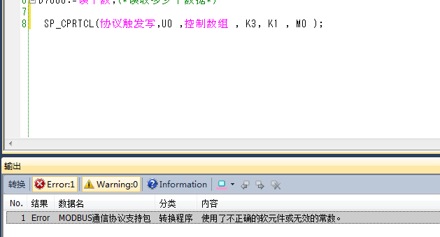

描述:报错
ST写通信协议支持功能按照手册SP_CPLTCL指令介绍ST里面 U0就是直接写U0但是写进去报错编译不了,报错如图但是把U0改成D0就行了但是D0咋赋值成U0呢

额 文档上不是要输入字符串 ‘U0’ 么,楼主换成字符串再试试

字符串,看看合个操作数的格式

要写成字符串

搞定了,当晚定义成标签随后字符串完事了,谢谢各位
