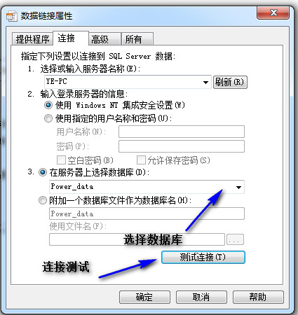

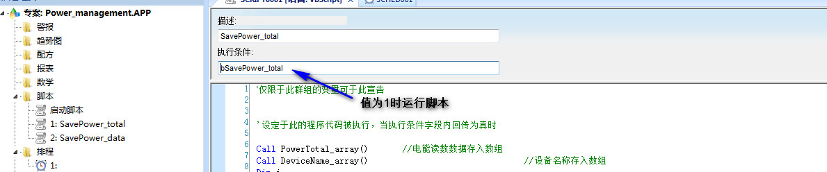

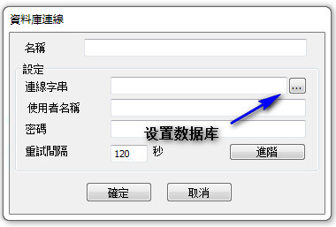

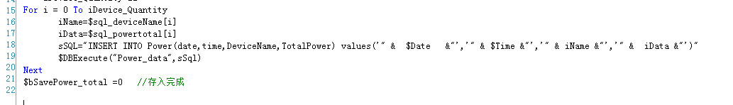

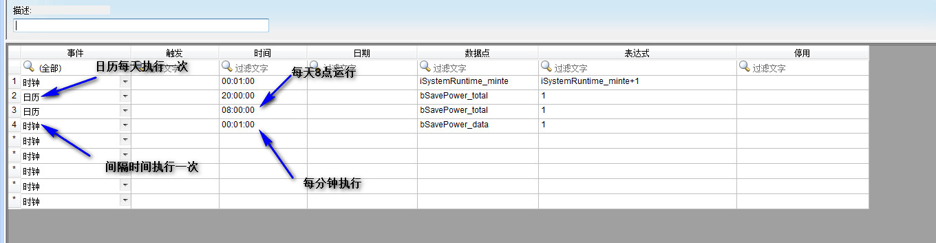

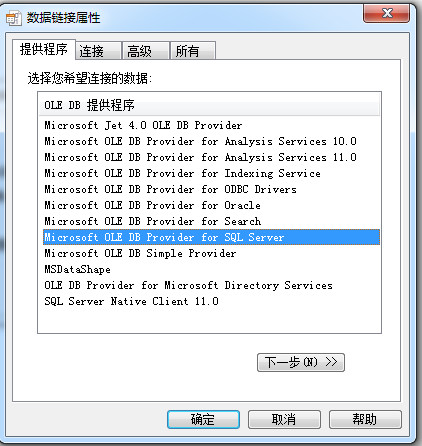

定时将数据写入SQL数据库
1:设置数据库,插入-数据库
2:设置写入时间,排程
3:用脚本将数据写入SQL
