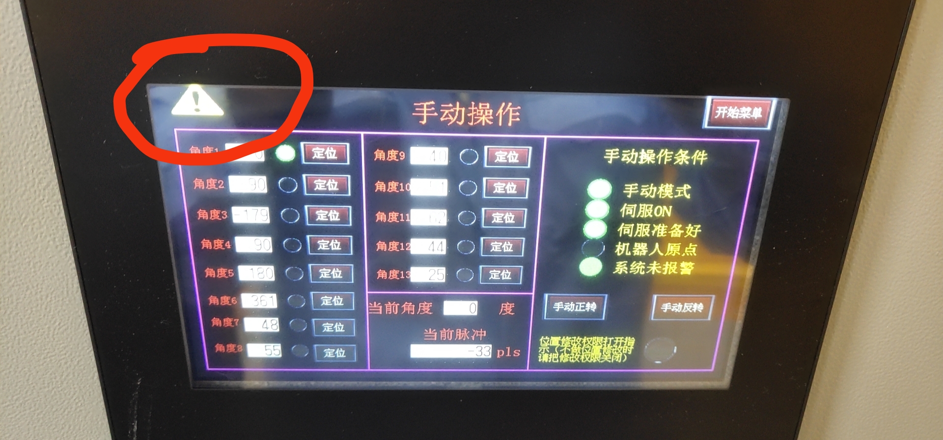

三菱触摸屏上在左上角出现一个三角形中间一个感叹号,各位大神有没有遇见过,指点下什么报警怎么消除

打开got项目文件,找到感叹号对应的地址,去程序里查找此地址

这个是编程序的人做的画面,不是系统提示,你读出触摸屏和plc程序看看。
