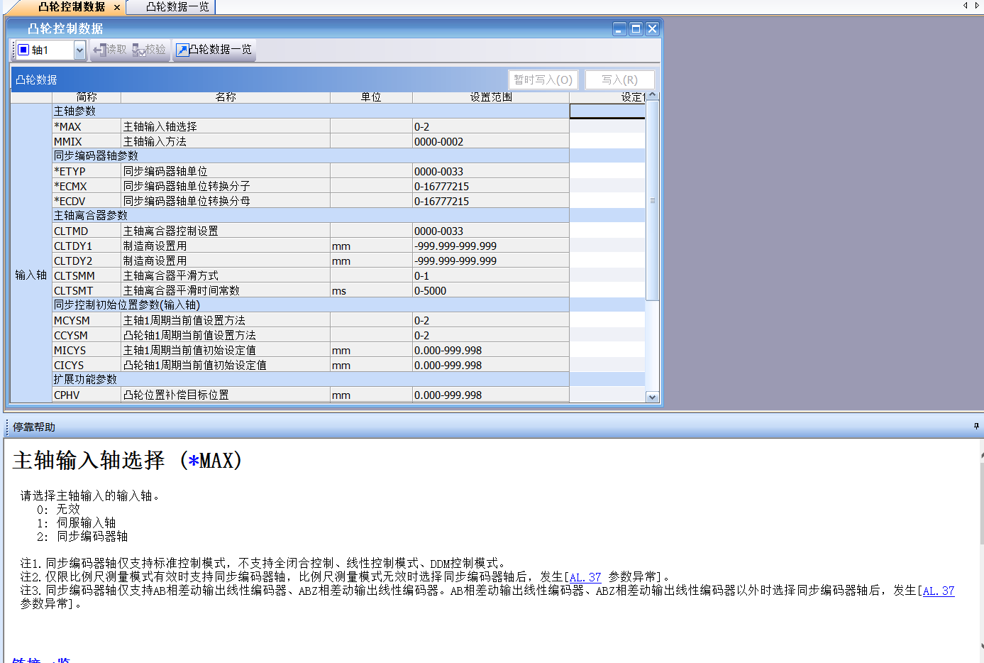

如题,谁用过,手册上没有,400电话是个菜鸟,说她们也没有资料,哪位大侠有?

软件里还是比较详细的

引用第2楼daizhi于2019-10-12 10:32发表的  :
[attachment=237776]
谢谢大侠,那启动停止电子凸轮的资料有吗。
大侠总有别人没有的干货。

引用第1楼ymmfa于2019-10-12 10:17发表的  :
[attachment=237775]
软件里还是比较详细的
谢谢杨老板,还真没有仔细看过软件
