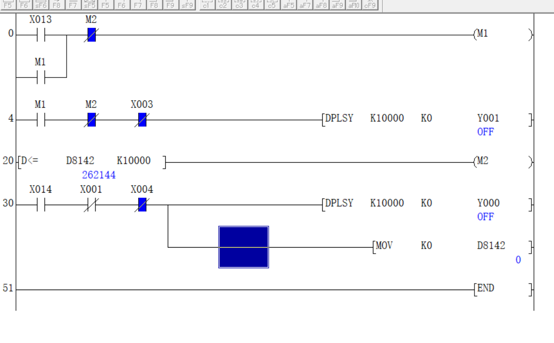

如图想知道为什么这个比较没有用(必须要大于等于,不能直接等于,直接等于没有用)

按下面的编程方式,很可能会实际多发一点脉冲
所以不能用D=

你这个 估计是一个连续变化的量 你的程序 直通一个瞬间 也就是一个扫描周期 你观察不到

刚刚测试是这样的,那应该是用LD=吗我如果是=的话它停不下来

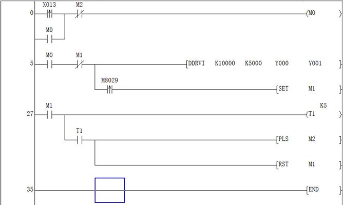

用DRVI吧,用M8029作完成标志

plsy是一个发脉冲指令,发多少脉冲量是没有设置(预设的),所以一定会大于你设置的这个脉冲量,DDRVI或DDRVA就不同了,指令一开始就知道发多少脉冲量,所以设置多少脉冲量就是走多少。

可能扫描不到。
