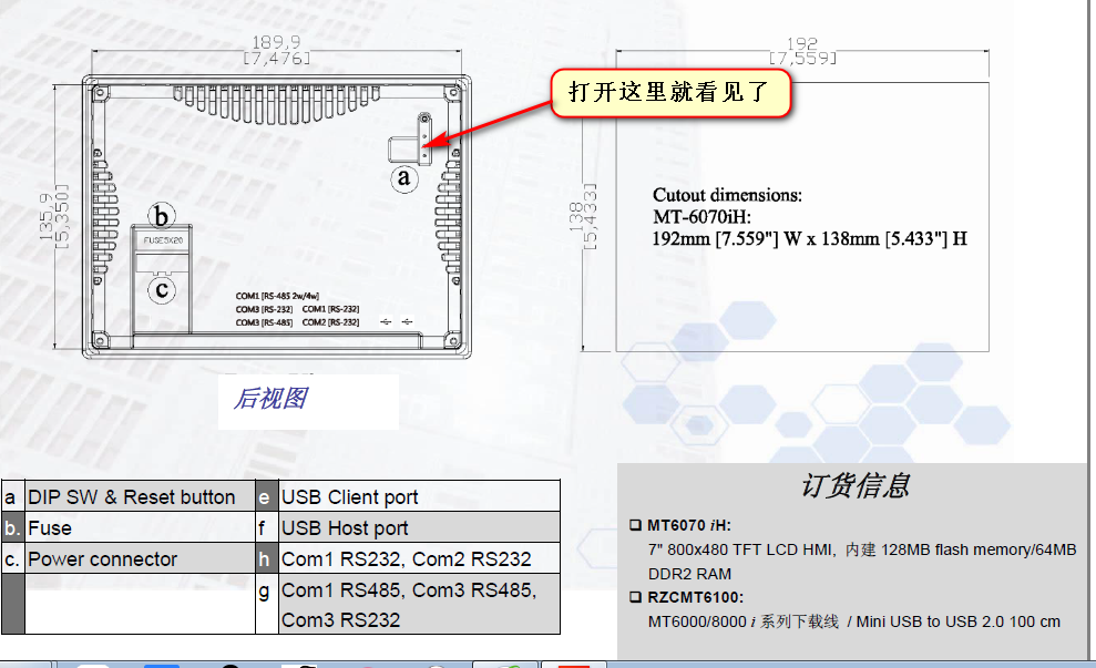

我有一款威纶触摸屏MT6070IH,之前工程师加密了不能下载。我自己写了程序想下载进去。请问大师门怎样恢复出厂设置初始化,删除原程序我再上传我的程序

我在触摸屏后面没有看到拨码开关,说要用校准软件进行出厂设置

系统恢复出厂设置初始化在软件帮助内就有说明。

我是mt6070ih5的

如果你要下载新程序,直接下载就可以呀,不需要回复出厂再下载,他会直接替换原有程序。
