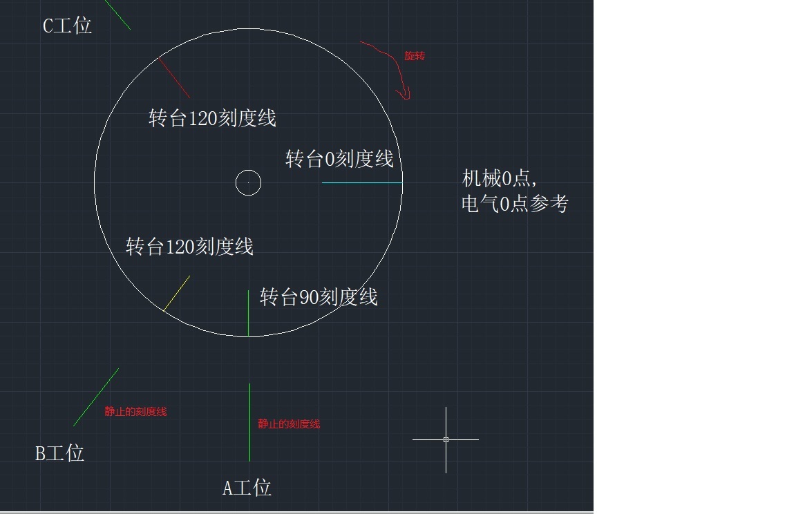

如题,旋转平台系统上电,找0位,此时触摸屏显示角度为0度,然后工位A B C (90度,120度,240度),旋转平台上的刻度线和外面工位上的刻度线都是在一条直线上的;
平台转动一圈,平台上的刻度线仍然和外面工位上的刻度线在一条直线上,偏差为0。
采用什么样的控制方案,能够保证平台转N圈以后,工位上的刻度线和平台上的刻度线仍然在一条直线上(精度给个正负一度吧)

这些都会用到 伺服 或者 变频器加编码器

伺服电机+减速机,只要是减速机减速比是整数倍,精度是能保证的,如果还有不能接受的误差,那给转台增加一个单圈绝对值编码器,就能消除多圈误差了。

用普通电机+多工位分度盘方案更简单。

使用普通电机带刹车变频器控制+减速器配合光电开关实现24工位运行过。

伺服系统旋转轴,定义一圈360,就OK了

直接上DD马达!

看转动惯量大小,如果转动惯量大的,建议用普通电机+12分度的分割器,如果转动惯量比较小,就参考2楼

要么用DD马达,要么用普通电机+12分度的分割器,,不用多想了

弄不清楚扭矩大小和转动惯量,所有的方案都是扯蛋

速度怎么样,速度不快可以考虑变频器+编码器

还是DD马达靠谱点,就是成本比较高点
