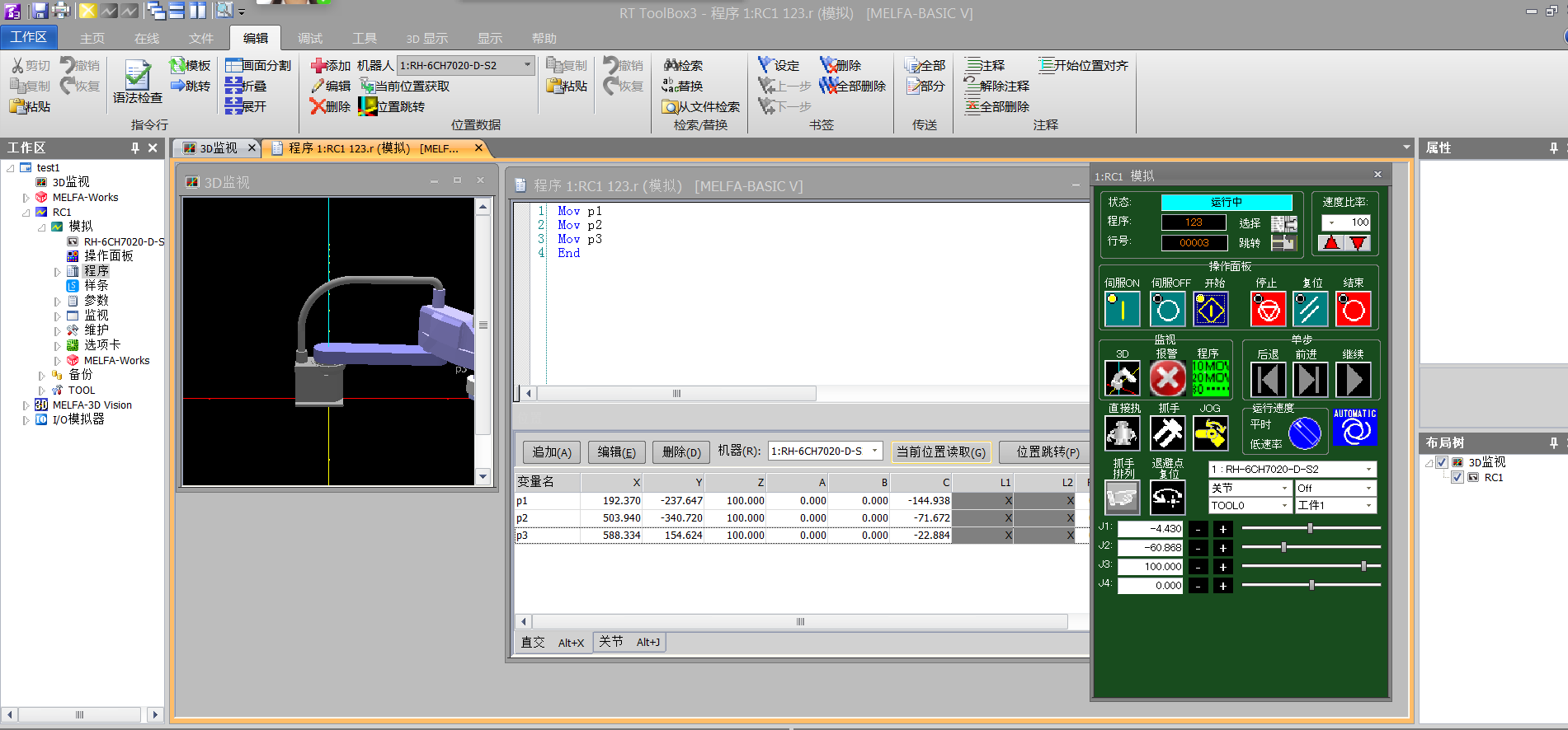

发表于: 2019-10-10 09:29
如图:

谢谢!
