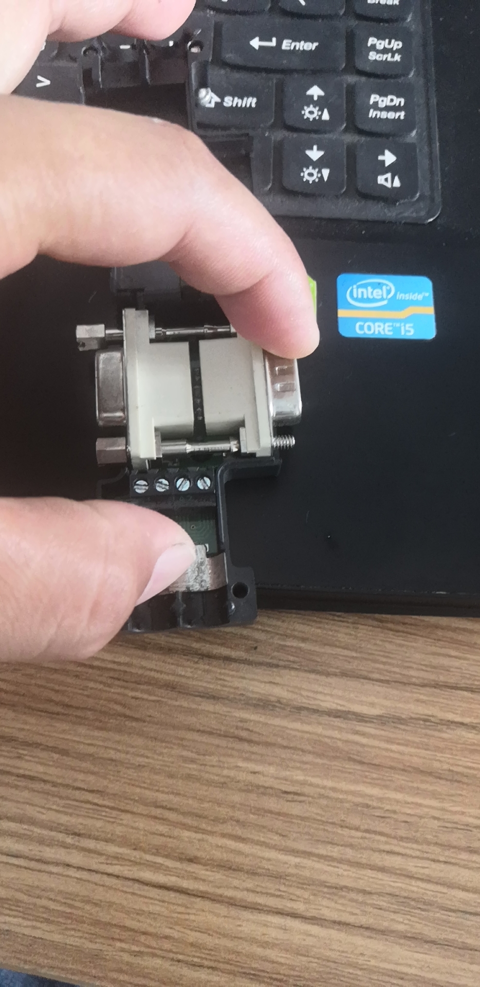

整体概况:
整条流水线主要有一个CPU315的控制,11个分站ET200模块,通过DP接头连接
原先运行正常,分站输出点无跳动现象。电机都是采用变频控制
发生现象:
所有分站输出都出现跳动,触摸屏数据也跳动,数字都变成####字符
主要原因:
1.排除软件问题,因为原先的程序没有做过更改
2.考虑硬件干扰问题
2.1.检查每个接头,怀疑通信线的屏蔽未接好(原先发生过一次,没有锁紧)
2.2.最后发现DP接口的出现问题,屏蔽线的贴片应该与插头的外壳必须想通
