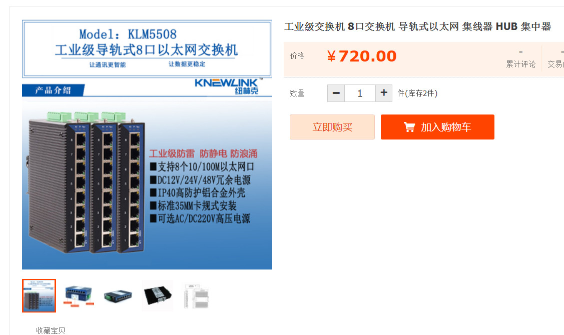

指令手册刚才找官网要了
还有一个问题。官网也不确定
就是HUB 交换机W4S1-05B只有5个端口
我需要8台通讯 能用两个W4S1-05B 串联来加端口吗 (官网回答 是 理论上可以。但是他们没试过,叫自己买来试了才知道)

不选用OMRON 5口的
选其他牌子的 8口这个 是否能通用

发表于: 2019-10-09 11:16
两个串联可以用 不一定非要欧姆龙的
