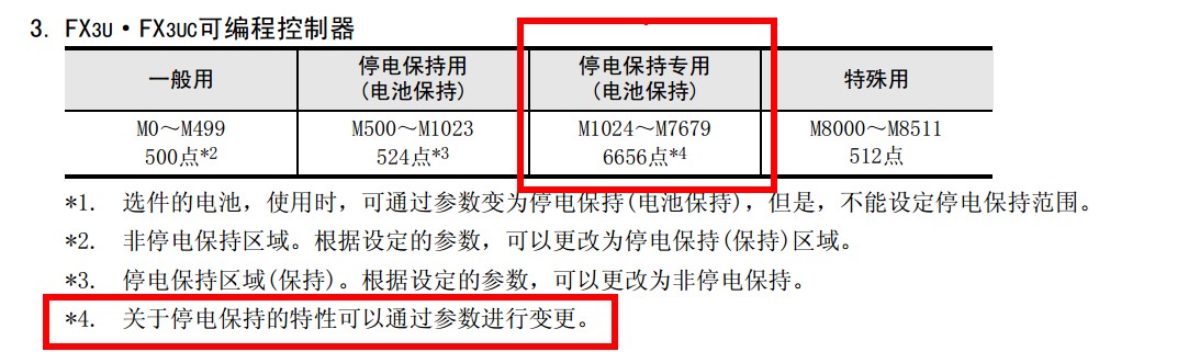

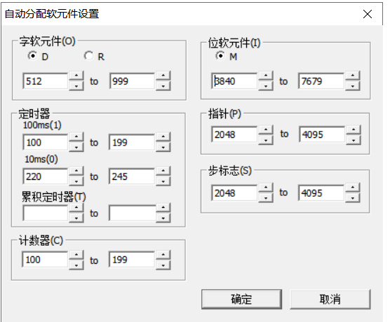

如题,请教一下。FX3U 的辅助继电器M1024-M7679的掉电保持特性在哪里可以设置。就是想将这一段的辅助继电器留作标签自动分配

1楼  发表于: 2019-10-09 00:02
标签是这吧

2楼  发表于: 2019-10-09 19:06
引用第1楼1623154245于2019-10-09 00:02发表的  :
标签是这吧
是的,但M1024-M7679是带掉电保持的,又不能用ZRST指令把它们一起复位。如果用这一段继电器来作自动分配的话会有点小麻烦,在刚上电的时候要将它们一个一个复位

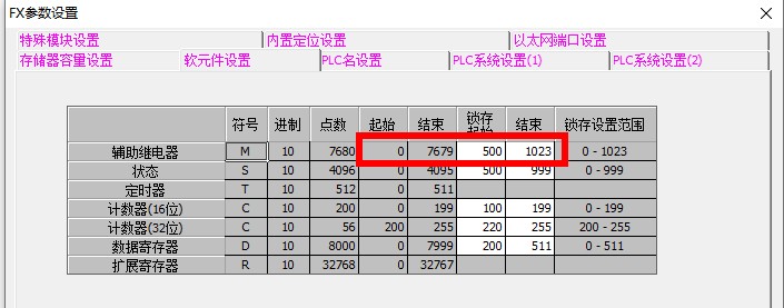

3楼  发表于: 2019-10-09 20:29
把电池拔掉会不会保持?

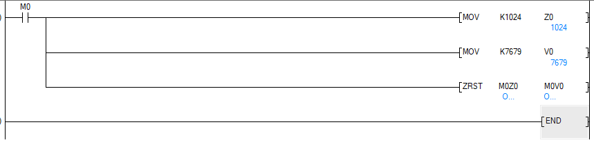

4楼  发表于: 2019-10-09 20:37
引用第2楼vitalityboy于2019-10-09 19:06发表的  :
ZRST为什么不能一起复位M1024-m7679

5楼  发表于: 2019-10-11 16:38
引用第4楼hefq于2019-10-09 20:37发表的  :
因为如果把这一段地址的用作标签的自动分配,就不能在程序里面直接访问这段地址的元件了

6楼  发表于: 2019-10-11 20:44
  • 下载积分:+3(vitalityboy) 好办法
