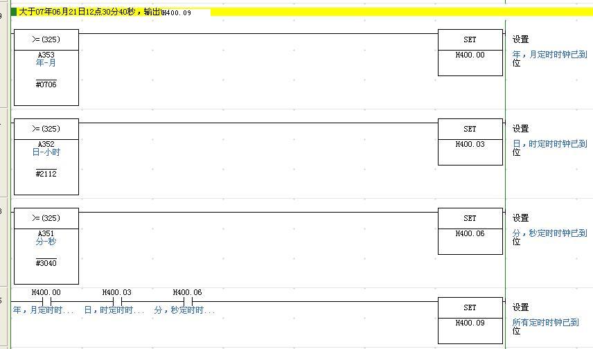

请教一下大佬们,欧姆龙CP1H内部时间读取出来后,和威纶人机上的设定时间作比较,格式不对怎么转化比较,人机上设置时间可以随意更改。

数据类型是BCD码。

怎样将它转化成十进制的和人机时间比较呢?

用函数BCD可以把二进制数转成BCD

欧姆龙 有现成的转换指令
