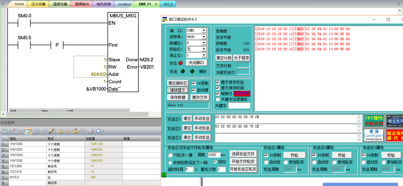

求助如图 在用西门子s7-200smart 与施耐德变频器ATV212 开放式modbus通讯时遇到 接收超时从站无响应异常 错误标志位为3 变频器的网络通讯设置和程序中的一致 有没有大佬遇到过同样的问题

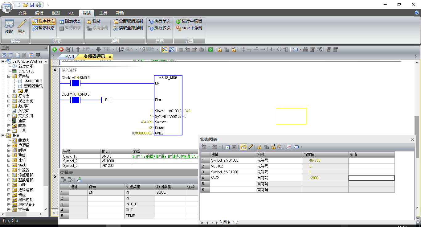

这是那个测试程序

通讯程序我开过,没有问题,检查一下接线和通讯参数的设置,第一个寄存器40001是什么情况

你的通讯地址搞错了,你是想读变频器的什么信息?
改了一下,你测试看看!
ce.rar (18 K) 下载次数:230

这个程序出错,读取的2个地址,怎么放,程序块缓存地址重叠了

每个程序块缓存区指针,是2个字,VW2在两个块里都使用了

好像施耐德变频器的点表对应的保持寄存器地址是 写频率:FA01 读频率 :FD00
40001是我从示例里抠出来的 没有什么用的忘记删了

[attachment=237619]
我就是想读取一下频率 和写一下频率做个测试 但是施耐德变频器MODBUS手册上的点表写频率的读频率的地址是 16进制 FA01和 FD00

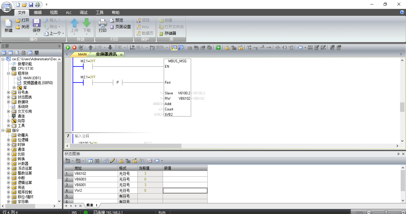

试了一下还是报3

读写频率需要连续的2个寄存器吗?16进制 FA01和 FD00寄存器地址也不挨着,COUNT引脚是1吧
