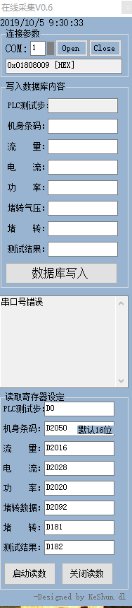

开发原因:组态王的数据库写入频率太慢、另外一个就是想学习一下上位机开发
简介:开发IDE  VS2019\
语言:C#
PLC:FX3U(三菱自带的MX 控件)
SQL:SQL SERVER(局域网)
BarCodeSCAN:斑马条码扫描枪(USB)
感慨:用高级语言开发项目真的太灵活了,对我来说就是新世界的大门

可以用HSL组件做通讯,MX太烦了,必须要装他才行

引用第7楼liuleilei于2019-10-05 12:21发表的  :
可能是我真得太菜,总感觉HSL组件不够稳定
