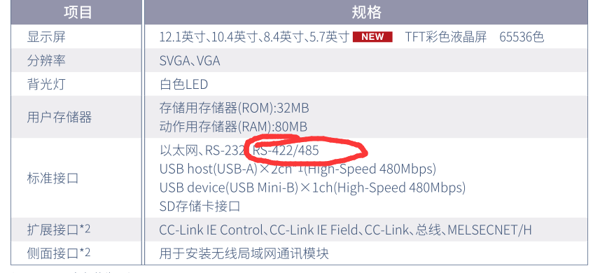

4楼的想法可以一试,前题是仪表仅支持MoDBUS通信,我用的是三菱的触摸屏,现在触摸屏的422口和PlC通信,还有个232接口,不知道怎么和仪表连接,希望提供的方案更详尽些,谢谢!

你问过客服了嘛?  确定不能再加485-ADP模块了吗?
实在不行。
三菱触摸屏的422口应该也有485功能的。
最重要一点:加钱!!!
