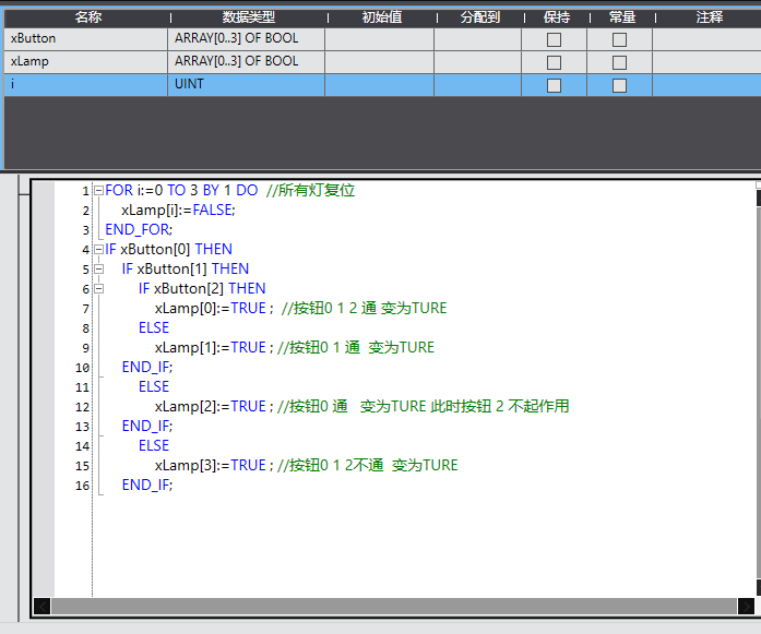

IF语句多重套嵌分享

结尾修改一下 按钮0不通 变为TURE

刚才看了一个贴子,,三重IF语句用的很奇怪 我无聊自己写了下

这样的书写格式,可读性很差

楼上说得对, 一看就是菜鸟代码

确实看的不清晰

不支select之类的选择语句吗?

连续3个IF 好奇怪啊

为方便观察理解,最好把语句的头尾对齐吧
