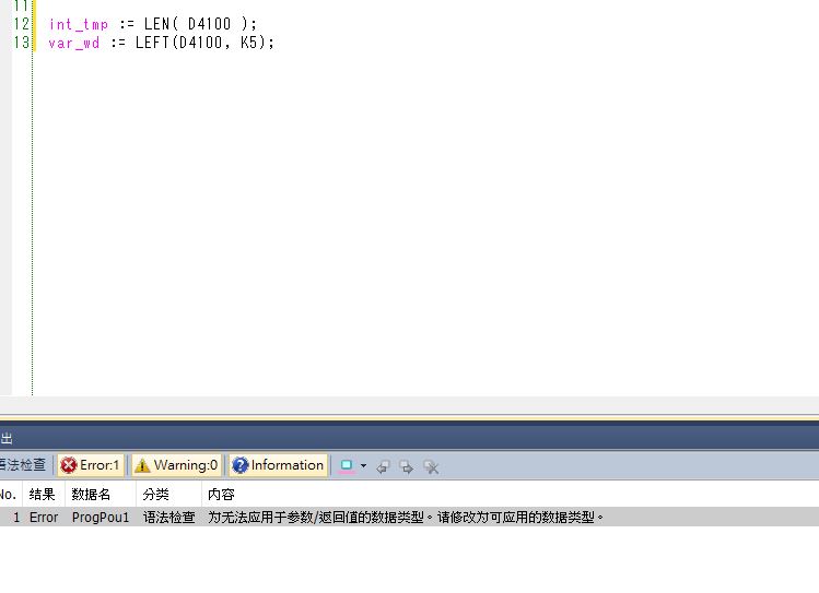

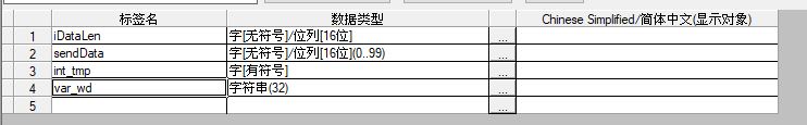

var_wd := LEFT(D4100, K5);
為什麼這行出錯 已經指定為string

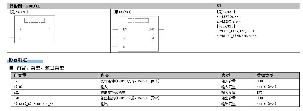

len 和 LEFT 是MELSEC函数本身都是无参数返回,不像IEC函数本身可以返回参数。
MELSEC函数写法:
LEN( ?BOOL_EN? , ?STRING_s? , ?ANY16_d? );
LEFT( ?BOOL_EN? , ?STRING_s? , ?ANY16_n? , ?STRING_d? );
