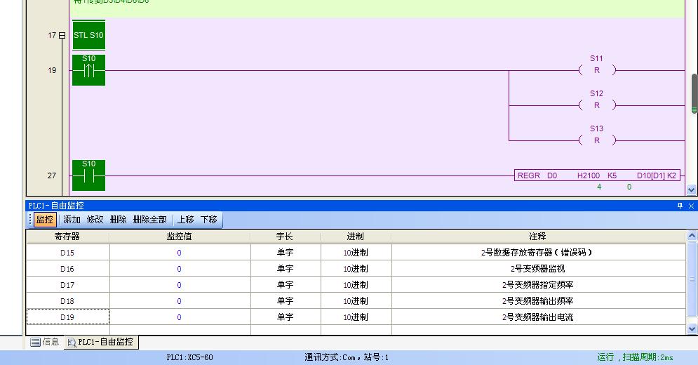

网下载的485通讯控制台达变频器例程,为什么能通讯控制,但不能读呢?在线监控如图,例程参考附件

自己顶顶,希望师傅们给指点指点。还是我上文的表达不清楚呢?

最好是打印pdf,主要是注意MODBUS读写轮询序列,不要写的同时又发送读取的命令,因为485是半工,不能同时支持读写
