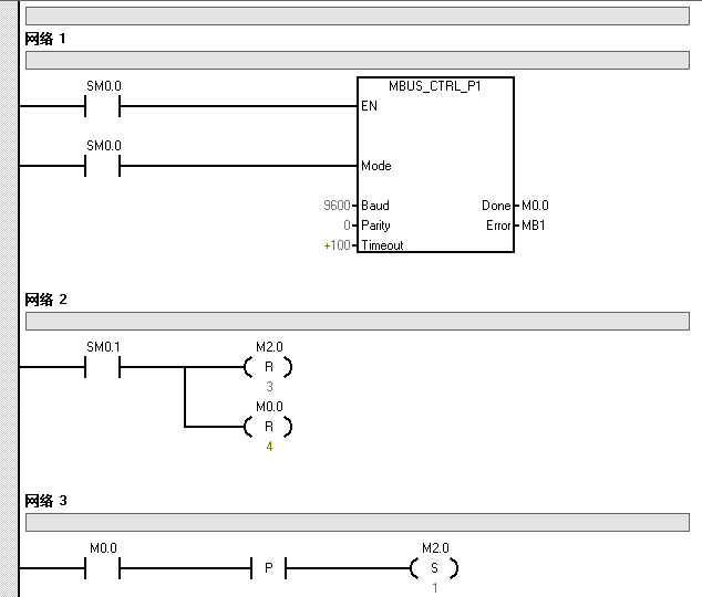

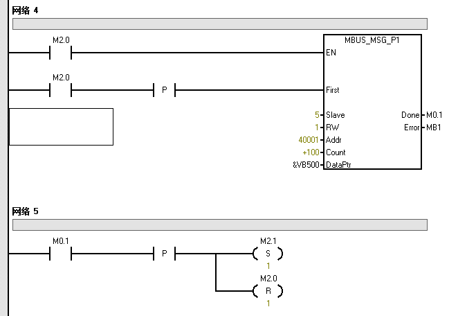

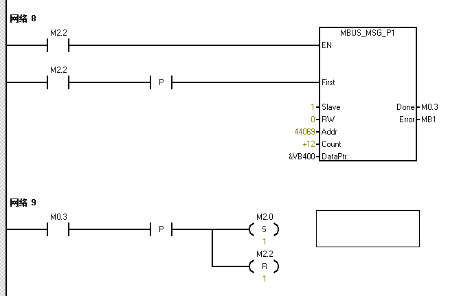

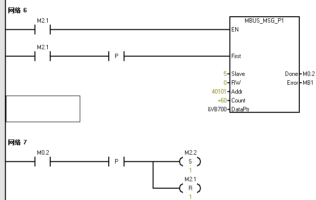

程序如下图,只有在通电的时候数据才能读取到,通电后,后面的数据就无法更新,请问这是什么情况??!!
我感觉程序应该没问题,不会是硬件出毛病了吧!

“通电的时候”和“通电后”有什么差别?

你把SM0.1哪一行个删除试试

你的M0.0是手动触发的么

引用第3楼小明同学233于2019-09-30 09:24发表的 :
你的M0.0是手动触发的么
在第一行里面,完成位触发
