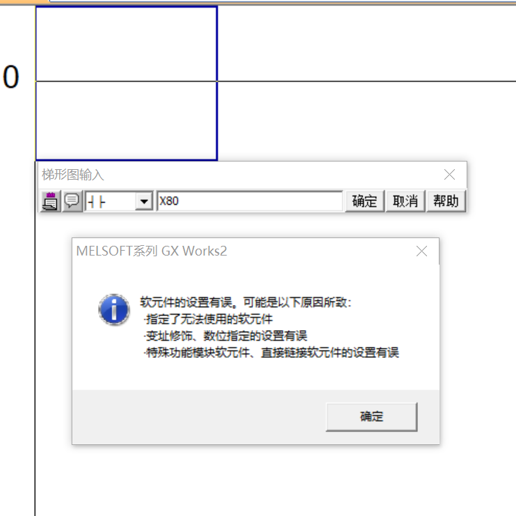

请教大佬们, 本人菜鸟.
发现FX3UC-LT CC-Link/Lt很方便,很好用,不用from to 命令就可以扩展开关量IO.
近期发现一个问题就是编程时发现超过编号80后就报错,说不存在地址的. 明明说明书说就是说可以支持256个点啊,为毛到80就报错呢?
请各位大佬指教怎么处理呢?

1楼  发表于: 2019-09-29 10:06
哥,PLC没有X80-X99,X77直接跳到X100

2楼  发表于: 2019-09-29 10:11
输入输出是八进制

4楼  发表于: 2019-09-29 10:16
谢谢大佬, 还以为是只是个位数会没有89,原来是每个位都没有的.哈哈
引用第1楼seafar于2019-09-29 10:06发表的  :
