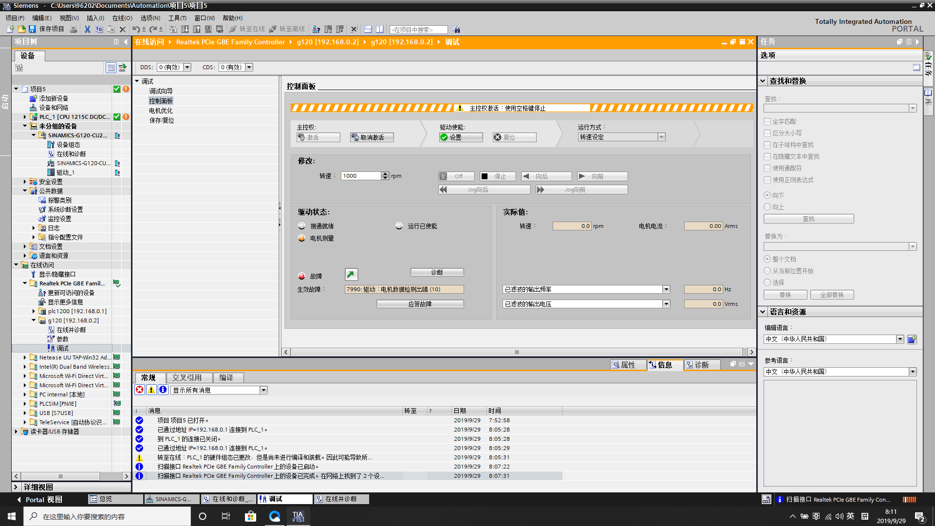

变频器与 S7-1200一启动就报错 显示电机连接错误 报错号7990 故障号10 但是我现在已经吧电机给拔出了还是显示这个问题  是什么原因呢?

在调试向导里把电机数据检测改为禁用试试。

嗯 我试试看

还是没有用 依旧会报错

应用模式是SDC还是DDC?实在不行恢复出厂设置,然后再调试看看。

还是电机数据引用出错 唉

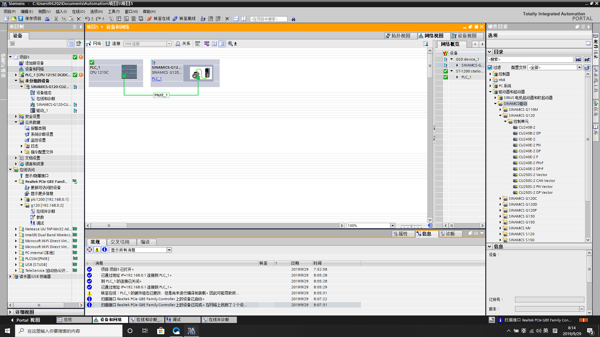

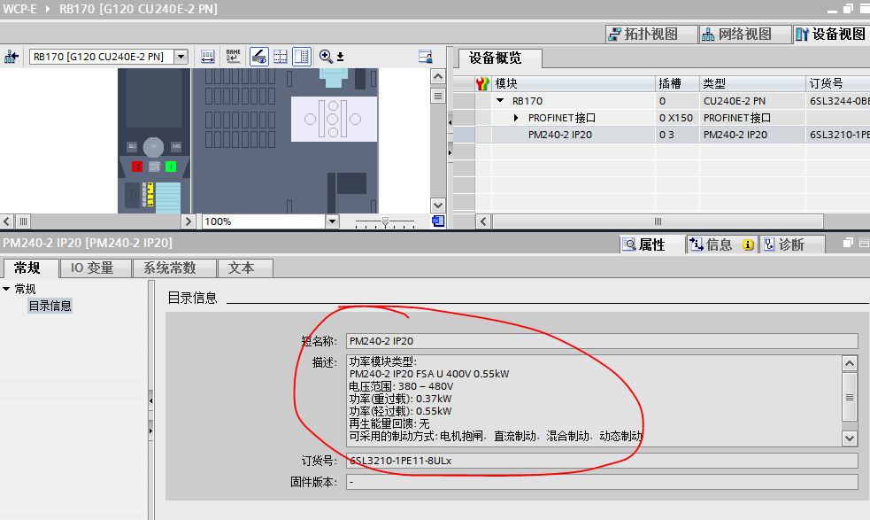

你组网的时候,变频器功率模块一定要和实际相同
调试向导结束后,记得做优化,静态识别

谢谢 谢谢 明白了
