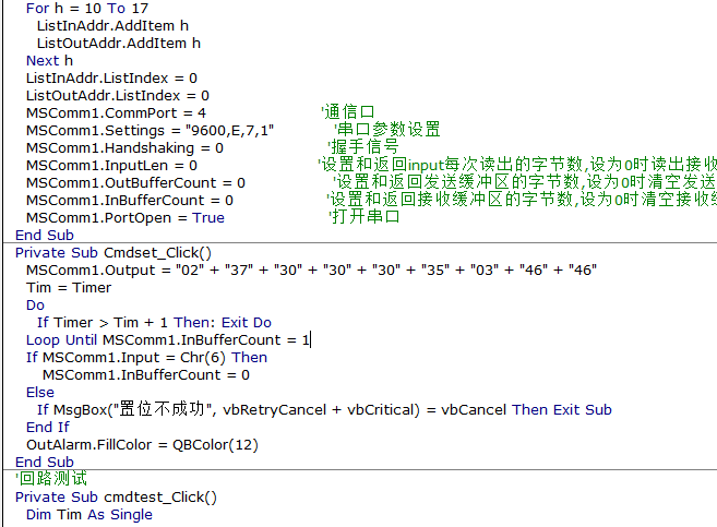

想用VB通讯三菱PLC置位Y0为ON

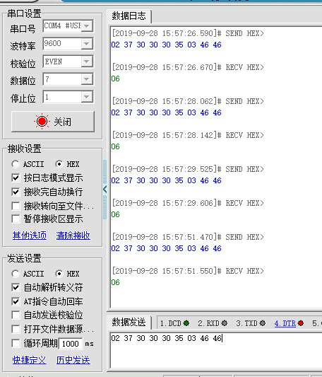

先用串口助手测试可以通讯,Y0被置位了。
但在VB中发送同样的字符串却不行,不知道是怎么回事。
请熟悉VB与PLC通讯的高手指点一下。

串口助手发送的是HEX格式,VB发送的ASCII格式。VB需要转换。

    你用串口自己接收VB的字串
    输出要16进制

    多谢提示,已解决。
