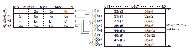

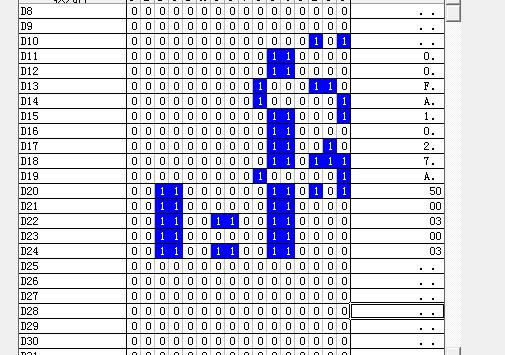

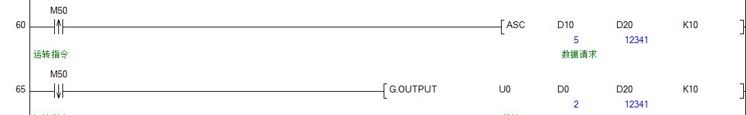

如图,PLC是三菱Q02H的,acs   D10   D20    K10
我想把D10到D19中的十六进制数据转换成ACSII码放入D20到D29中
可是一执行程序内部运算就把
                                                 D10和D11放入了D20中
                                                 D18和D19放入了D24中
为什么会这样,有没有方法解决一下,求高手大神们帮忙指点一下呢,谢谢了!

1word 对 2word

一次转一个再用BTOW合并啊
