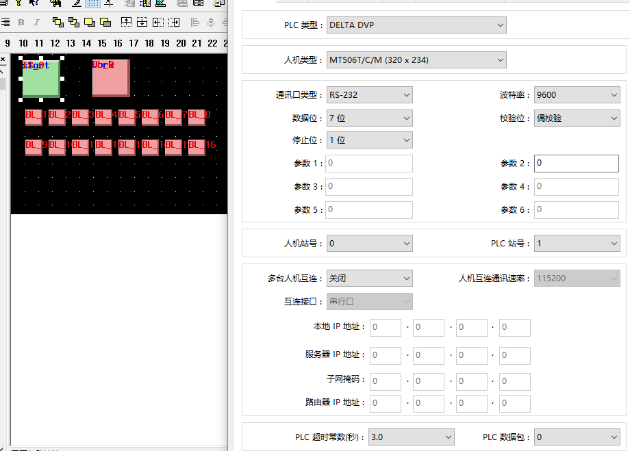

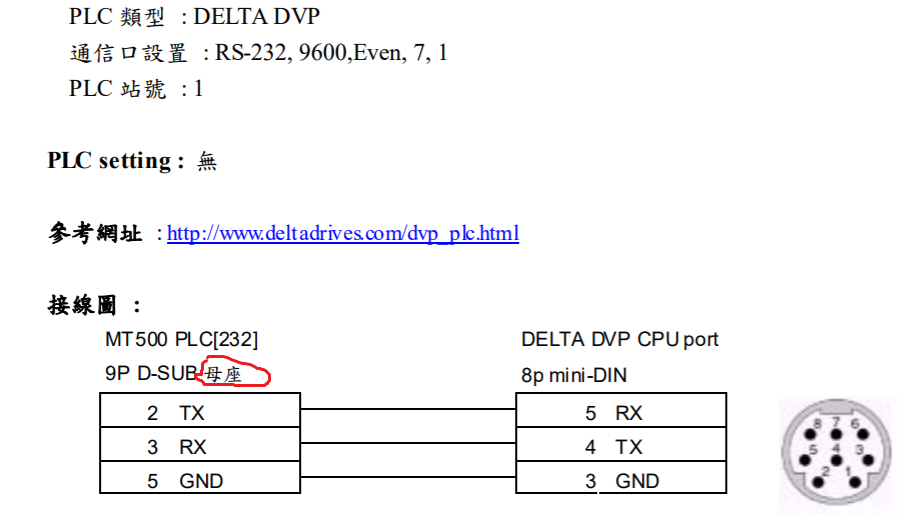

威纶触摸屏MT506MV, 和台达DVP-32EC通讯不上。
搞了一上午也没弄明白怎么回事,只好向万能的家园求助了。
通讯线是按威纶手册接的线。
MT500-------DVP
          2 ------5
          3-------4
          5-------3
  其余设置在附件图片上

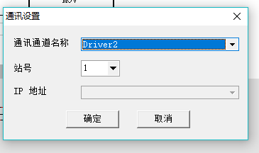

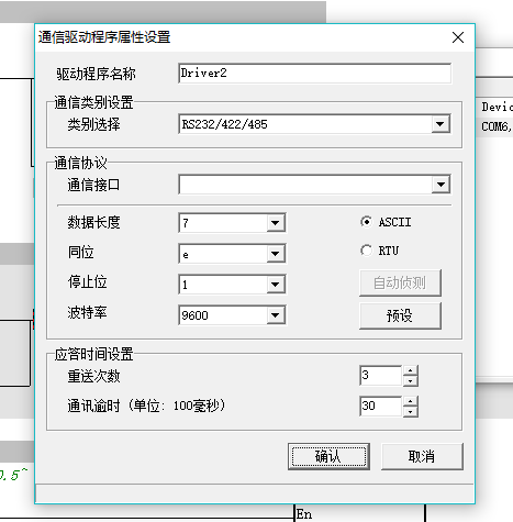

图1: 是威纶的系统参数设定。
图2,图3 是台达PLC通讯,和下载程序时的通讯口设定。
下面是实验用的,请帮我看看,是不是设置的问题
请路过的高手指点一二。
谢谢!

看起来都正常, HMI 9 PING 接头是接在母座上的吗

    感谢楼上兄弟回帖。
    是的通讯接线线没问题的。测试过了。
    站号换了几次,0号站,1号站-------0号站,0号站也不行。

    也有可能是HMI通讯9P接头坏了,或是台达的接头,之前有遇过换个HMI就好了
    威纶MT506MV这款是旧款的了,我现在用的MT8071iE(iE系列)在WIN10使用下没问题

    已经更换触摸屏。
