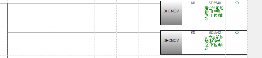

FX5U跟3U不一样,当前值寄存器有2个,一个是用户单位,一个是脉冲单位,
清零时需要同时清零吗? 还是只需清其中一个,另一个就会跟着清零?

Thank you! 等你好消息 ,应该是清零一个,别一个会跟着清

兄DEI , 一个就行试过了

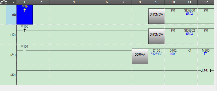

    兄DEI, 能不能再帮忙测一下:

    [attachment=237408]
    一回试

    兄弟,测试结果如何?
