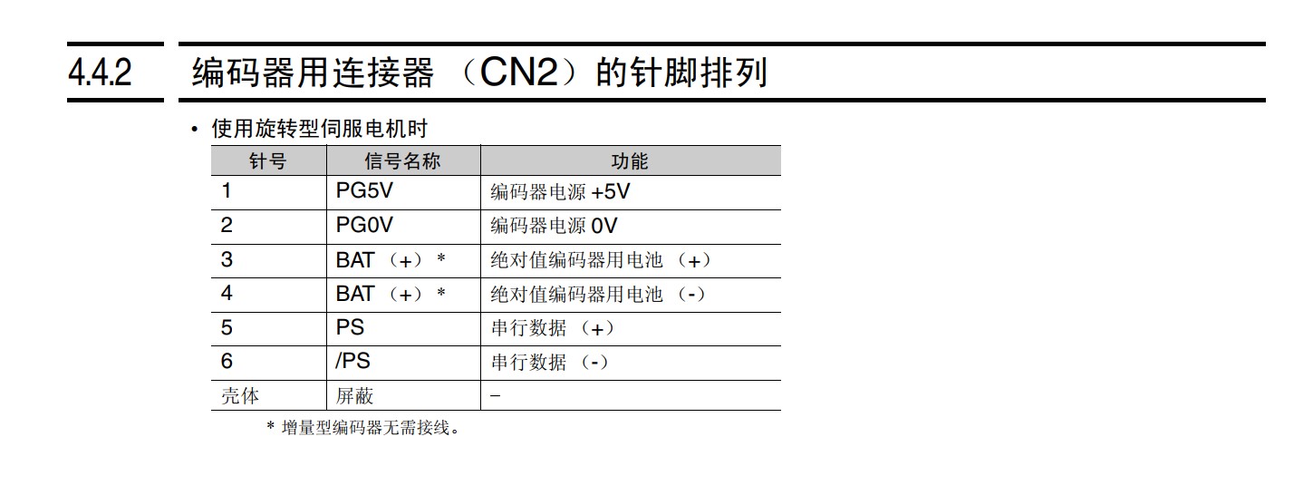

有谁知道安川驱动器回馈怎么接吗

这是编码器线,下次问问题最好说清楚,不然很难回答
