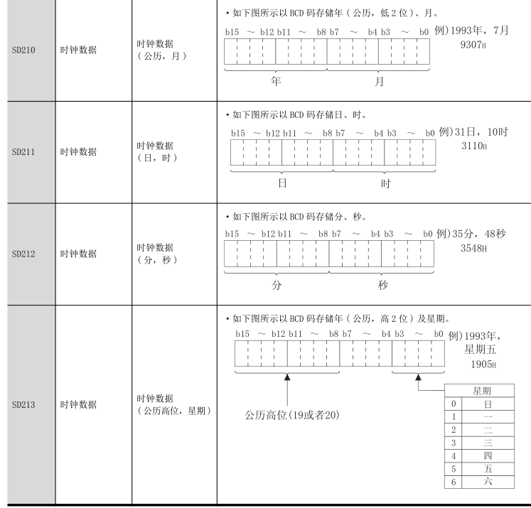

mes系统采集三菱l系列plc,需要采集plc侧正常生产天、时、分,用st或梯形图怎样编程方便,谢谢
